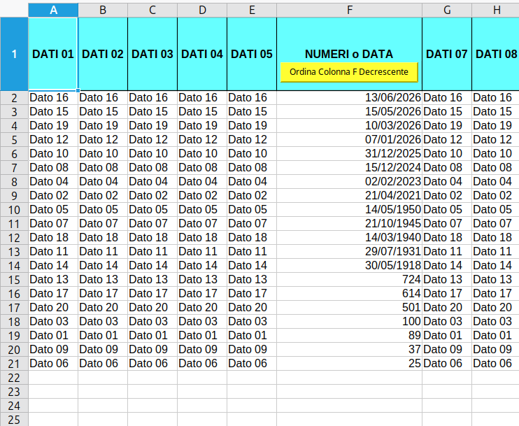

Allego un esempio con macro collegata a pulsante.
Test - Macro - OrdinaFoglio1RangeA2H100PerColonna_F_Decrescente.ods (32.9 KB)

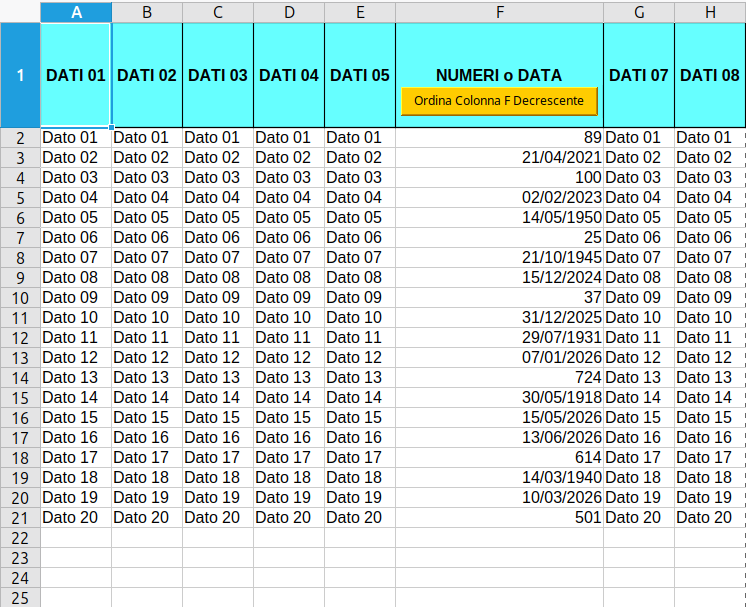

Segue risultato a macro eseguita.
