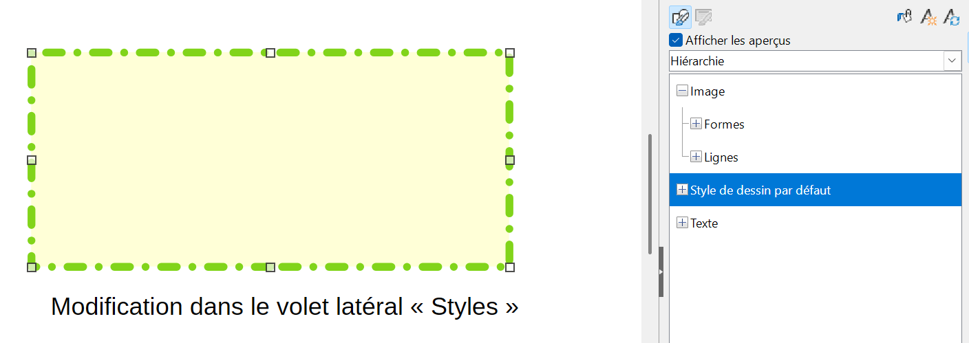

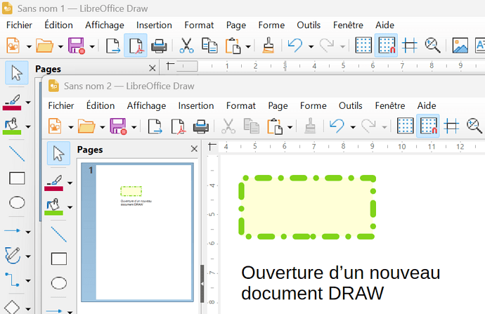

Je rencontre un problème concernant la persistance de mes préférences de styles (couleurs de ligne et de remplissage) dans LibreOffice Draw.

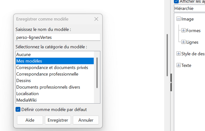

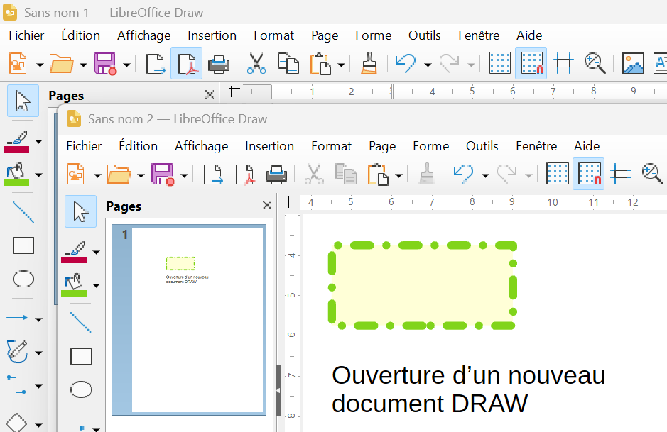

Le contexte : J’ai configuré mes styles personnalisés directement dans le volet latéral “Styles”, puis j’ai enregistré et défini ce document comme modèle par défaut. Désormais, à chaque création d’un nouveau document Draw, mes préférences sont parfaitement appliquées.

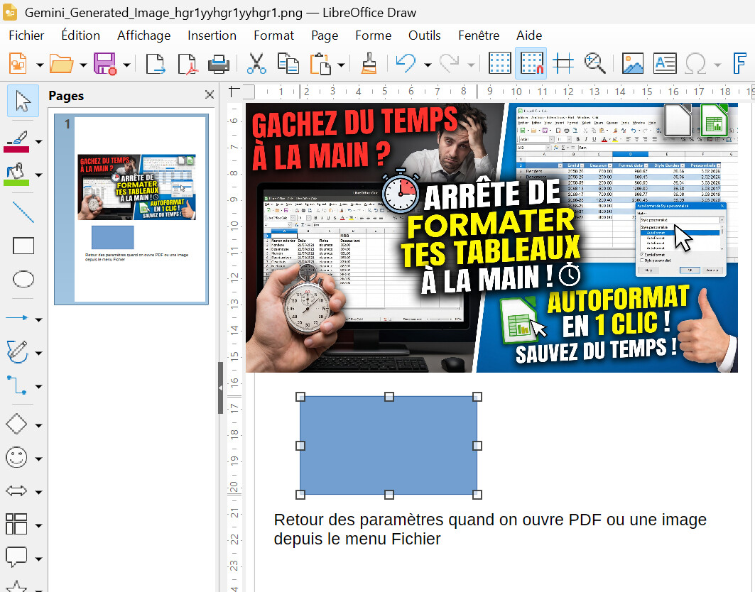

Le problème : Cependant, lorsque j’ouvre un fichier PDF existant avec Draw, ce modèle par défaut n’est pas pris en compte. Les préférences de style disparaissent et l’application bascule à nouveau sur les paramètres d’usine de LibreOffice.
Ma question : Existe-t-il une manipulation ou une option spécifique pour forcer l’application de mon modèle par défaut lors de l’import / l’ouverture d’un PDF ?

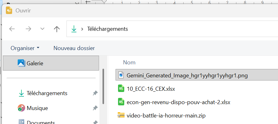

Même l’ouverture d’un PNG (capture écran) conduit au même résultat.
L’objectif était de réaliser les réglages d’un rectangle avec mes lignes et mes remplissages favoris une fois comme pour un nouveau document.
J’ai observé qu’il y avait un contournement possible si j’insère une image PNG dans mon nouveau document au lieu d’ouvrir depuis le menu fichier. En revanche, un pdf de plusieurs pages n’aura que sa première page.
