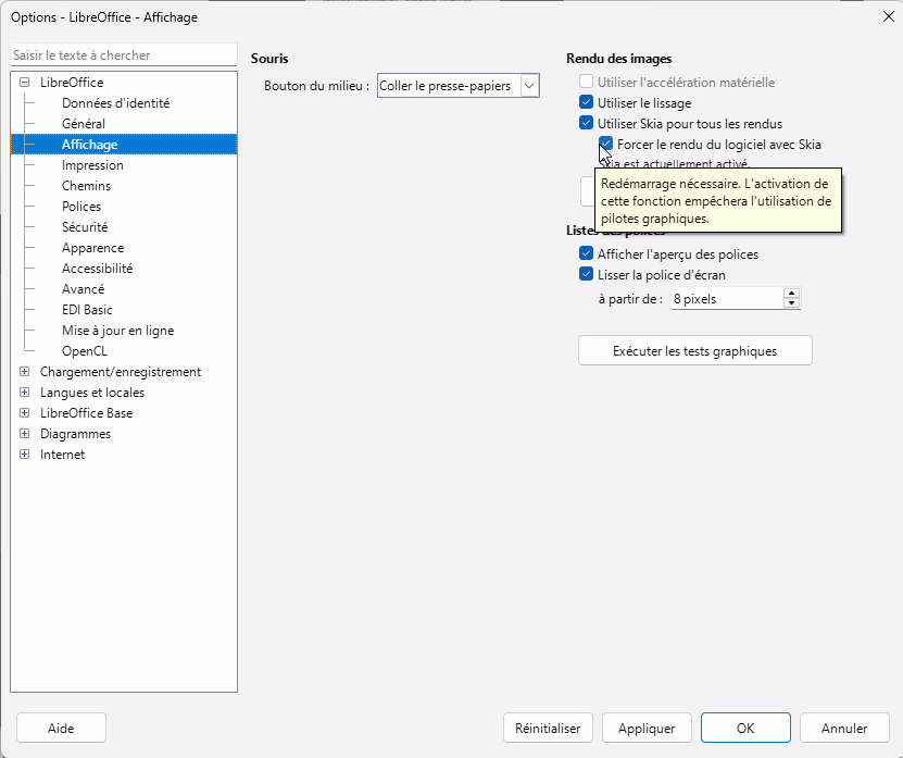

Cela a marché. J’ai lancé le mode sans échec en tapant la commande SAL_SKIA=raster juste avant. Le mode sans échec a pu démarrer et j’ai désactivé l’accélération matérielle.

Dès l’ouverture de LibreOffice, cliquez sur Outils > Options > LibreOffice > Affichage, puis cochez la case Utiliser Skia pour tout les rendus et Forcer le rendu du logiciel avec Skia.
Laissez LibreOffice redémarrer.
Le rendu matériel de Skia est encore expérimental ; le rendu logiciel fonctionne bien. Je sais que la carte graphique Intel Iris XE peut s’en passer, mais je ne connais aucune autre carte capable de gérer ce problème.

Immediately, when LibreOffice opens, click Tools > Options > LibreOffice > View and then tick the box “Use Skia for all rendering” and 'Force Skia software rendering*. Allow LibreOffice to restart.
Skia hardware rendering is still experimental; the software rendering works well. I know that Intel Iris XE graphics can manage without software rendering but I don’t know of any other card that can.
