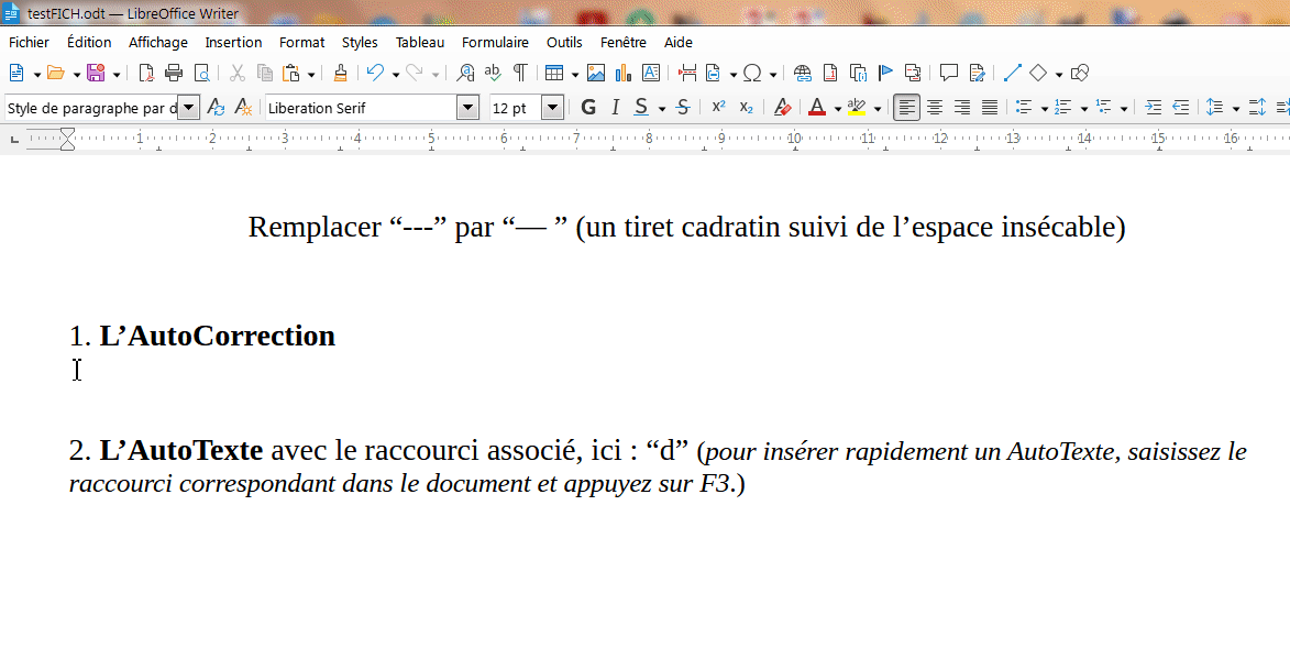

On peut utiliser AutoTexte
AutoCorrection_vs_AutoTexte
