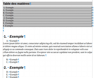

Je viens poser une question qui paraît assez basique mais à laquelle je ne trouve pas de solution. Sauriez-vous – dans le cadre d’une numérotation de chapitre effectuée via Outils > Numérotation des chapitres – comment faire en sorte qu’après changement d’un niveau de chapitre supérieur, le chapitre inférieur prolonge sa numérotation sans revenir au numéro le plus bas (en général 1 ou A) ?
Le résultat attendu serait celui-ci :
I – Exemple
- A. Exemple
- B. Exemple
II – Exemple
- C. Exemple
- D. Exemple
Au lieu de :
I – Exemple
- A. Exemple
- B. Exemple
II – Exemple
- A. Exemple
- B. Exemple
En espérant n’enfreindre aucune règle du forum, je me permets un petit up pour être sûr que la communauté n’a pas de solution quant à cette question.
