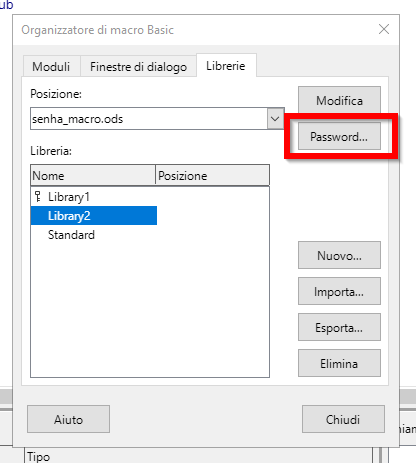

Ola @alessandro.regno, se as macros estiverem na Biblioteca Standard, a Standard não aceita senha, crie nova Biblioteca, e acrescente a senha e transfira as macros. Desta maneira quando entrar no IDE das macros é solicitada a senha para abertura da Biblioteca. caso as macros já estavam linkadas no arquivo, refaça para acertar.
Ciao @alessandro.regno, se le macro sono nella Libreria Standard, la Libreria Standard non accetta password. Crea una nuova libreria, aggiungi la password e trasferisci le macro. In questo modo, quando accedi alle macro nell’IDE, ti verrà richiesta la password per aprire la libreria. Se le macro erano già collegate nel file, ripeti il ​​processo per correggerle.
senha
Grazie, sei grande. Io sono un totale autodidatta
