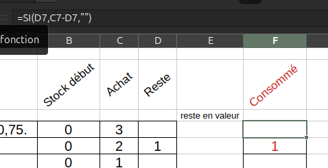

Quel calcul pour que la cellule soit vide
Bonjour, je recherche un calcul pour ne pas faire apparaitre le même nombre dans la cellule (consommé) F7 par exemple quand il n’y a pas de nombre dans la cellule D7; je voudrais qu’il n’y est rien d’inscrit.

Quand je rentre la formule que vous me donnez, ça me marque erreur: 508

l’errerur 508 est qu’il manque un parentesis.
Oups, c’est erreur 501
La formule si vous avez les formules en français (Outils > Options > LibreOffice Calc > Formule) c’est
SI(D7,C7-D7,"")
les formules en anglais
IF(D7,C7-D7,"")
Et si vous avez les separateur de funcions point-virgule (Outils > Options > LibreOffice Calc > Formule)
vous devez remplacer la virgule par point-virgule
SI(D7;C7-D7;"")
Je viens de changer les virgules en points virgules et la formule est bonne, mais j’ai oublié de vous demandez la formule avec : stock de début + achat - reste et quand il y a un zéro en colonne D, la formule ne fonctionne plus.

D7<>0
B7+C7-D7
F7: =SI(D7<>0;B7+C7-D7;"") [j’ai changé “,” en “;”. Merci à @bantoniof de me l’avoir signalé.]
= SI ( D7 <> 0 (est different de 0) ;
faites l’ operation B7+C7-D7 ;
(si D7 es 0, laised la cellule en blanc) "" (il nya rien entre les virgules) )
  • Rappelez vous de changer les virgules par point-virgule
