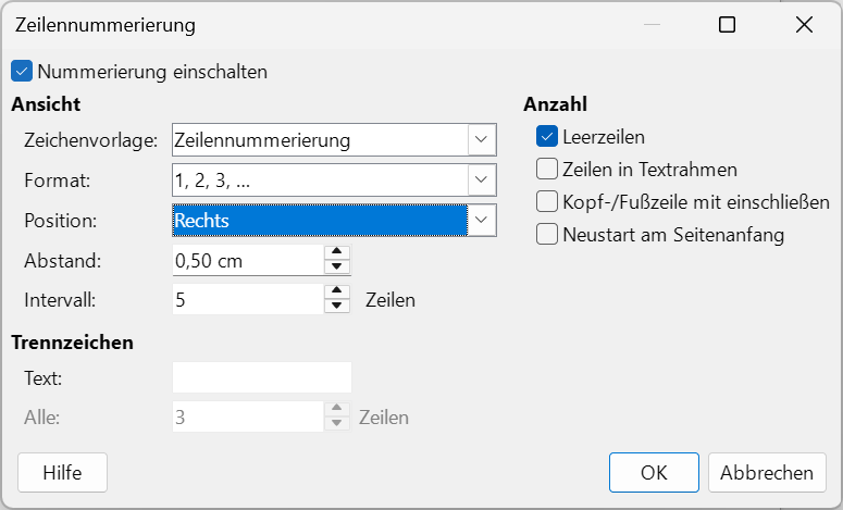

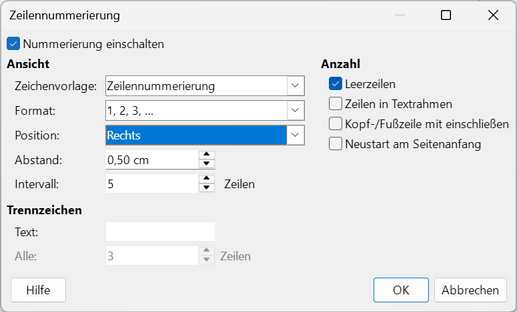

Und die Funktion Extras > Zeilennumerierung gefällt dir nicht?
Gefallen ist hier glaube ich nicht das richtige Wort.
Es geht mir nicht um die Zeilen, sondern um die einzelnen Inhaltsgruppen, die auch mehrere Absätze umfassen können.
Die Funktion zur Nummerierung der Zeilen passt leider nicht. Das Styling der Zahlen ist aber schon genau das was ich suche. Ich brauche also eine Möglichkeit die Zeilennumerierung in eine Nummerierung von Inhaltsgruppen zu verwandeln.
