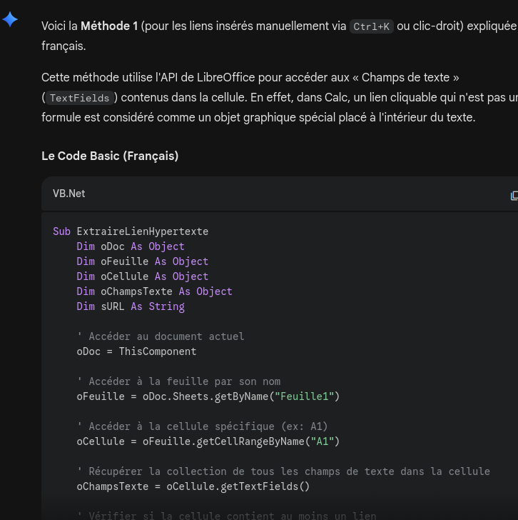

encore une fois, l’IA est plutot pertinente :
Convert clickable hyperlink to viewable URL - #3 by PYS

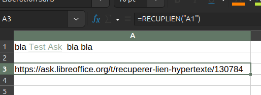

sinon par UDF :
Function Recuplien(cellRef as String)
  cell = ThisComponent.CurrentController.ActiveSheet.getCellRangeByName(cellRef)
  if cell.getTextfields.count > 0  then
    Recuplien = cell.getTextfields.getByIndex(0).URL
  else
    Recuplien = ""
  endif
End Function
Cela récupère le lien, mais quand “je fais glisser” ma cellule pour passer à la cellule du dessous cela reste en A1 et ne passe pas en en A2, etc.
Sinon c’est exactement çà !
Merci
y aurait bcp de façon de ruser;
la plus simple à glisser =RECUPLIEN( "A" & ROW() )

J’ai torturé Chat GPT hier très longtemps. Pour finir il n’est pas possible de faire une fonction sur Calc pour extraire l’URL créée à partir de Ctrl+k. Ce n’est possible de l’extraire à partir sur une cellule créé avec la fonction =LIEN.HYPERTEXTE(“URL”;“texte”). Je ne vois pas trop l’intérêt car dans ce dernier cas, j’ai donc l’URL directement…
Merci pour tout. Je garde ta fonction que j’appliquerai si j’ai un grand nombre d’extractions à faire et ferais alors un copier/collage spécial dans les cellules alors pour effacer la fontion et en ayant l’URL !
