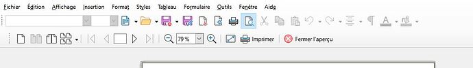

J’utilise libre office writer (7.5.3.2). Lorsque je vérifie l’aperçu j’avais auparavant une boite de dialogue me permettant de formater la page et ainsi de mettre “en tête et pied de page” selon mes besoins.
Je n’ai plus cette possibilité.
Quelle est la procédure pour la remettre ?
bonjour, je pense qu’il s’agit de la barre d’outil aperçu , l’icône marge est actif uniquement dans la barre d’aperçu du module Calc mais pas pour le module Writer , même dans les anciennes versions!

Il s’agit bien de la barre d’outil aperçu et je suis certain d’avoir eu cette boîte de dialogue dans writer.
Elle est effectivement présente dans calc.
Je n’ai jamais eu la barre d’outil qui s’affiche actuellement.
Barre aperçu Writer
bonjour, cette boite de dialogue est accessible à partir de l’aperçu dans Calc, mais pas dans l’aperçu Writer
Dans Writer elle est accessible dans l’affichage normal, soit par le menu format, soit par une icône d’une barre d’outil.

Vous pouvez ajouter l’icône dans la barre d’outil standard.
pour cela utilisez la commande personnaliser et rechercher la fonction style
choisissez style de page (icône identique à celui de l’aperçu dans calc)
