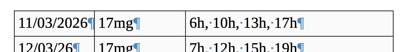

Je peux éditer ce tableau banal :
Par exemple,
cellule-tabulaire-etrange-260323.odt.zip (15.9 KB)
En revanche lors d’une tentative de sauvegarde du fichier éditité, les mises à jour disparaissent sans message d’erreur (?)
Merci d’avance de vos retours

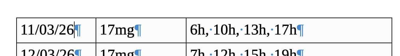

Je viens de le faire : même comportement du nouveau fichier...
Cela confirme mon soupçon grandissant que la transformation "13/03/2026" => "13/03/26" soit faîte au moment de la sauvegarde (en conformité avec mon réglage système personnel pour le format des dates).
Il y a interprétation automatique de la chaîne de caractère "13/03/2026" comme une date à l'insu de mon plein gré ;-)
Comment faire cesser cette interprétation automatique et parasite ?
* d’enregistrer une copie du document récalcitrant sous un autre format (texte par exemple) ?
Je viens de le faire : odt => txt => odt aucune anomalie sauf si le texte est transformé en tableau : le comportement étrange de troncature se reproduit.

sous Writer, votre saisie est reconnue comme une date si l’option Reconnaissance des nombres est activée pour ce tableau.
Le format de la colonne contenant les dates peut être défini par vous-même afin de conserver celui de votre choix. Sélectionner la colonne qui les contient et choisir le menu Tableau > Format numérique.
Si vous souhaitez que votre saisie soit considérée comme du texte, il faut désactiver l’option Reconnaissance des nombres.
