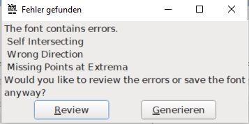

Habe den Font bwgrkn.ttf aus dem Internet geladen - und das beschriebene Verhalten in LO gehabt.
Dann den Font mit FontForge geöffnet und neu generiert - dabei die angehängten Fehlermeldungen.
Trotzdem generiert und jetzt wird die Schrift in Impress in allen Sichten richtig angezeigt - mit und ohne Skia.
(LO 7.2.3, WIN10 21H2)
GriechischerFont_FF-Fehlermeldung
