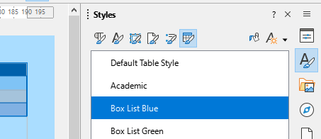

¿Ya probaste con estilos de tablas? No es perfecto, pero… En este caso, te sugiero aplicar el estilo cuando hayas terminado la tabla.
