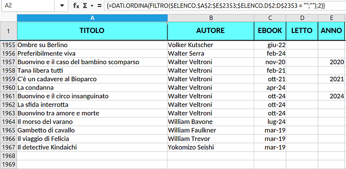

scusate se torno sull’argomento, ma copiando la formula ho fatto qualche errore.
Nella colonna “letto” del foglio “da leggere” appare sempre la stessa data, vorrei escludere i libri letti e non riesco a mettere in ordine alfabetico gli autori.
Grazie dell’aiuto.
Libri da leggereNEW.ods (230,0 KB)

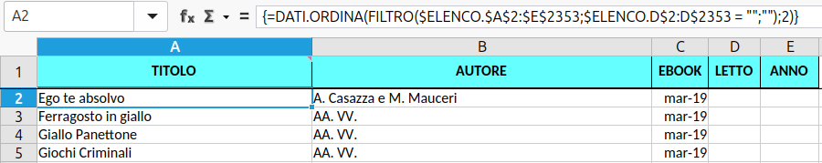

DA LEGGERE (Ordinati per autore). Formula matriciale in A2:
=DATI.ORDINA(FILTRO($ELENCO.$A$2:$E$2353;$ELENCO.D$2:D$2353 = “”;"");2)
Va confermata con CTRL+SHIFT+INVIO

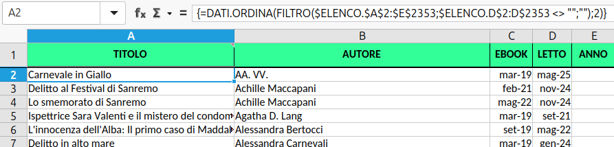

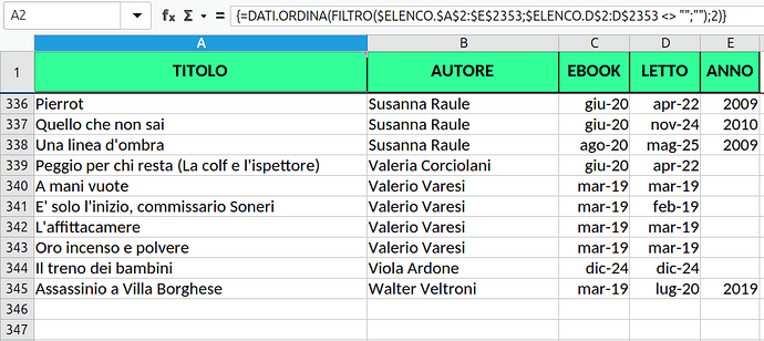

LETTI (Ordinati per autore). Formula matriciale in A2:
=DATI.ORDINA(FILTRO($ELENCO.$A$2:$E$2353;$ELENCO.D$2:D$2353 <> “”;"");2)

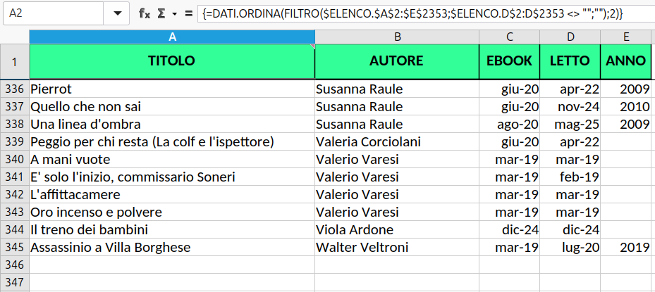

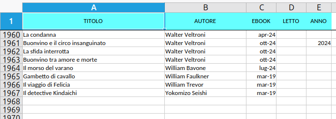

Ho fatto altri test riscrivendo le formule tali e quali e i risultati ora sono corretti.
-Elenco libri 2311 righe (2310 senza intestazione)
-Da leggere fino a riga 1967 (1966 senza riga intestazione)
-Letti fino a riga 345 (344 senza riga intestazione)
Quindi … libri filtrati e ordinati 1966+344 corrispondono al totale 2310 dell’elenco libri di origine …
FIle ricaricato sopra.

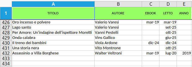

I “già letti” aggiunto in più e non saprei perchè poi non aggiorna automaticamente così impostato.
Test - Libri _DA LEGGERE (Ordinati per autore) - 01 - Letti
-Elenco libri 2398 righe (2397 senza intestazione)
-Letti fino a riga 432 (431 senza riga intestazione)
Quindi … libri filtrati e ordinati 1966+431 corrispondono al totale 2397 dell’elenco libri di origine
Test - Libri _DA LEGGERE (Ordinati per autore) - 01.ods (226.4 KB)
