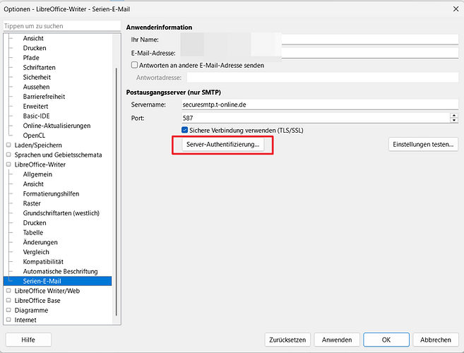

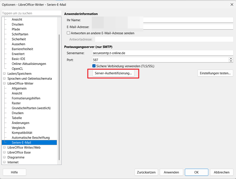

Es ist schwierig. Ich glaube, mit 2-Faktor-Authentifizierung ist es sogar unmöglich. Du brauchst einen SMTP-Server. Das ist ein Server, der für Dich als Absender E-Mails annimmt, um sie an Empfänger auszuliefern. So weit ich das beurteilen kann, kannst Du in LibreOffice nur eine simple Passwortauthentifizierung verwenden, die unter Extras>Einstellungen>Writer>Serien-E-Mail eingetragen werden kann.
Habe es nochmal getestet. Es funktioniert tatsächlich (irgendwie).
Ich muss das Passwort und den Anmeldenamen für den SMTP-Server unter Extras>Einstellungen>Writer>Serien-E-Mail, Schaltfläche “Server-Authentifizierung” speichern. Wie oben bereits gesagt, funktioniert das nur mit einfachem Name+Passwort, aber nicht mit anderen Authentifizierungsverfahren.
Mit den richtigen Einstellungen unter Extras>Einstellungen>Writer>Serien-E-Mail muss ich LibreOffice neu starten, damit diese Einstellungen übernommen werden.
Nach dem Neustart nochmal kontrollieren, ob die Einstellungen wirklich noch da sind. Scheint manchmal zu klemmen! -

Hallo Villeroy!
Vielen Dank für die Hilfe, aber ich finde die Punkte unter Extras
Einstellungen>Writer>Serien E-Mail>Server Authentifizierung nicht.
Wo ist dieser Weg zu finden?

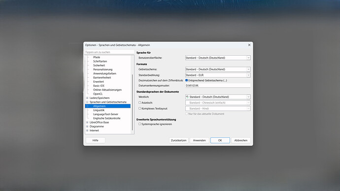

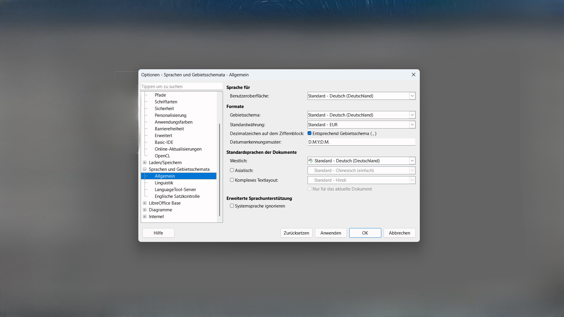

Bei mir geht das nur bis Gebietsschema und dann kommt sofort Libre Office Base! Die Writer Dateien fehlen! Hier das Bild dazu
So sieht es bei mir im Startmenü auch aus.

Mal abgesehen davon, dass die Version, die du angibst nicht existiert, öffne die Optionen bitte nicht vom Startfenster aus, sondern immer von der Komponente in der du Änderungen vornehmen willst.
Wenn der Dialog aufgerufen wird, sollte das betreffende Writer-Dokument im aktuellen Fenster sein, damit auch Writers Einstellungen verfügbar sind.
In diesem Fall handelt es sich um globale Einstellungen für alle Writer-Dokumente. Es kann also irgendein Writer-Dokument offen sein.
Danke, ich meinte natürlich die Version 24.8
