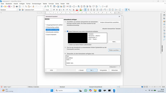

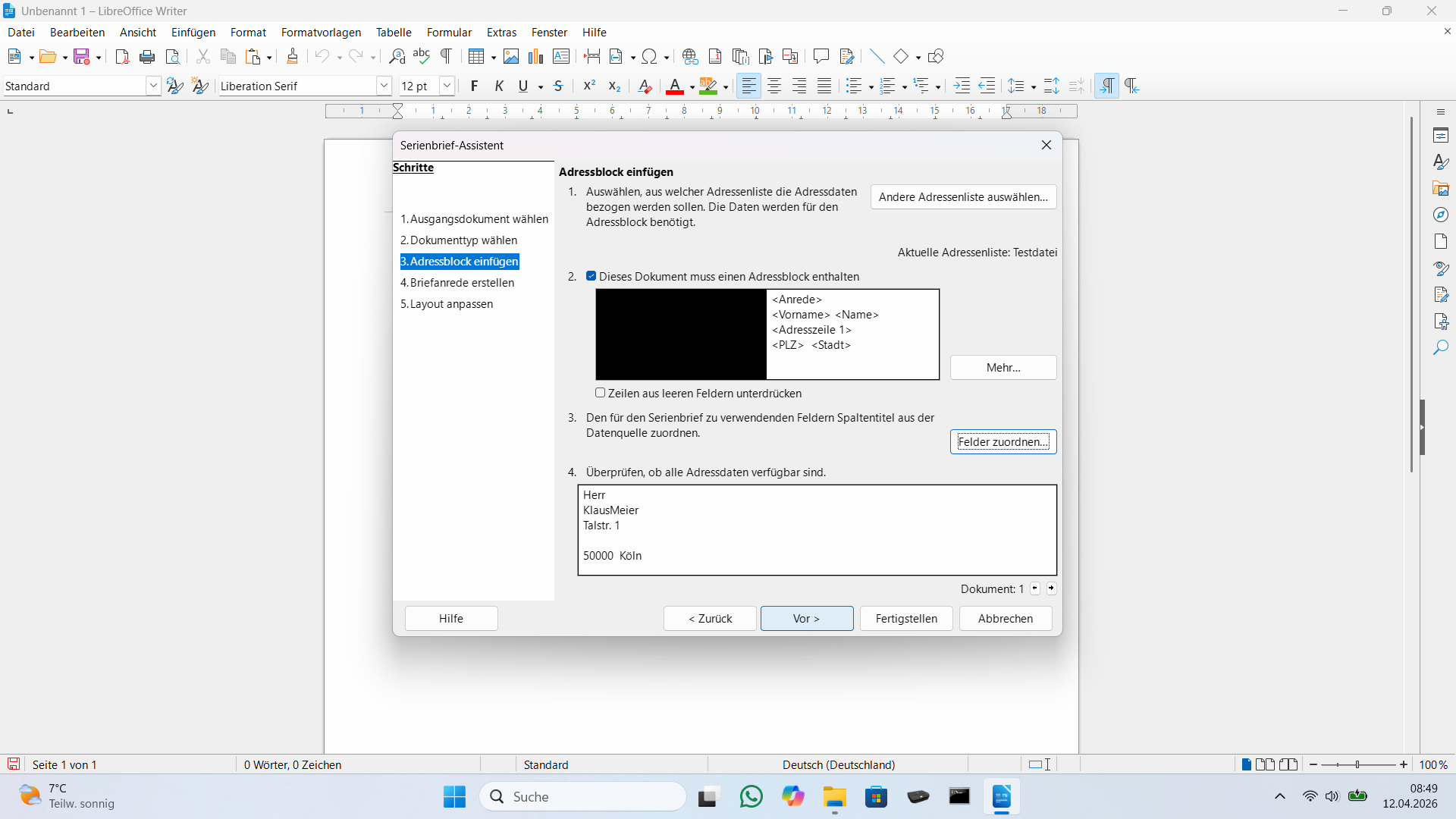

Hallo,
ich benötige eure Hilfe bei der Erstellung eines Serienbriefes. Es ist momentan nicht möglich.
Ich füge zur Ansicht 3 jpg Dateien hinzu. D

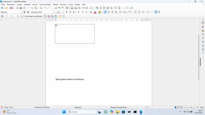

Der schwarze Block, der bei der Erstellung erscheint, macht alles zunichte!
Danke

Fehler im Office-Nutzerprofil? ↣ Start im Secure Mode oder Umbenennen des Nutzerverzeichnisses ↣ Neue Verbindung mit Datenbank ↣ Ergebnis?
Fur Dich evtl. nur ein Work-around, aber Serienbriefe funktionieren auch gut ohne den von Dir genutzten Assistenten:
Man kann Felder einfach aus der Datenquellenansicht in ein Writer-Dokument ziehen (Spaltentitel der Tabelle).
Macht zwar alles unleserlich, aber nichts “zunichte”.

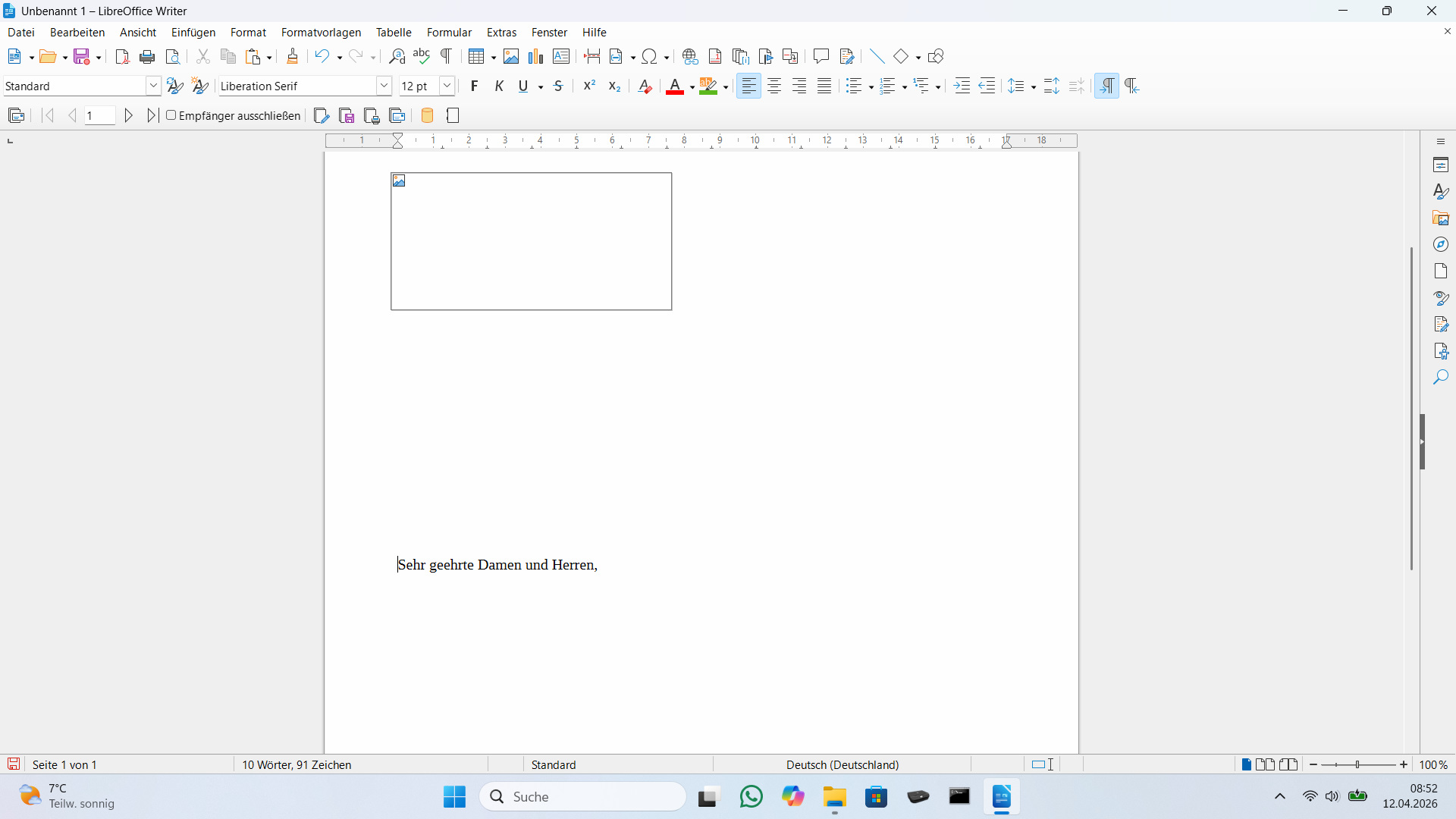

Aktiviere mal Ansicht → Bilder und Diagramme (alternativ: Alt + F12 → LibreOffice Writer → Ansicht → Bilder und Objekte), dann sind die Seriendruckfelder im Rahmen auch wieder sichtbar.
