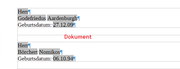

Ich habe das einmal ausprobiert - mit der internen Datebank “biblio”. Müsste also auch jedem Rechner laufen. Da steht dann im bedingten Text, ob der Autor des Textes vorhanden ist oder fehlt. Funktioniert hier ohne Anzeige der Bedingung in der *.odt-Datei oder der *.pdf-Datei.

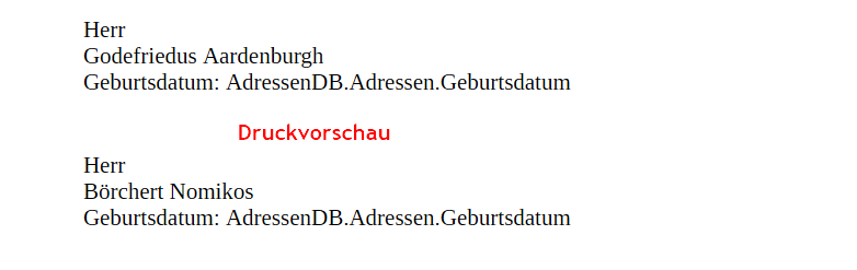

In meinem Test reicht es schon, in die Druckvorschau zu wechseln, und der bedingte Text wechselt in die Anzeige des Namens.
Dokument
Das bedingte Feld ist übrigens das Geburtsdatum.
