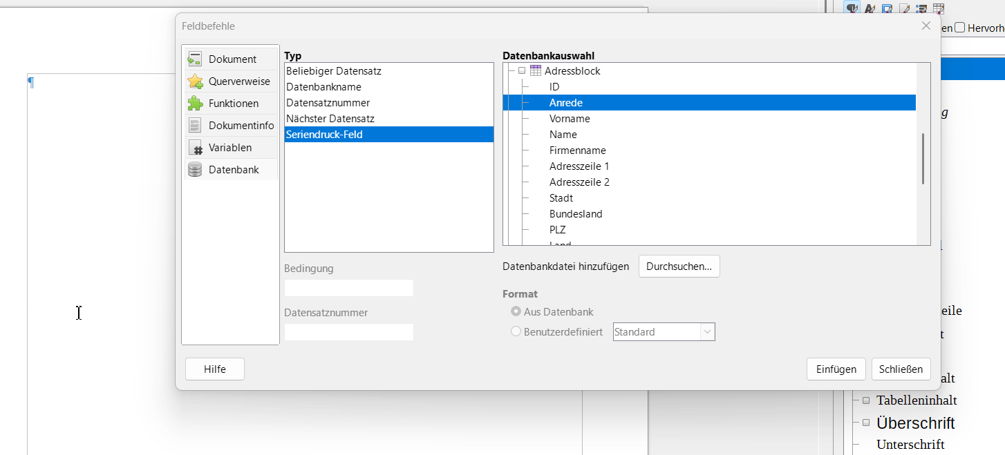

Dann vergiss den Serienbriefassistenten und füge die Seriendruckfelder entweder über die Feldbefehle (Strg+F2) ein.
Feldbefehl_Seriendruckfeld

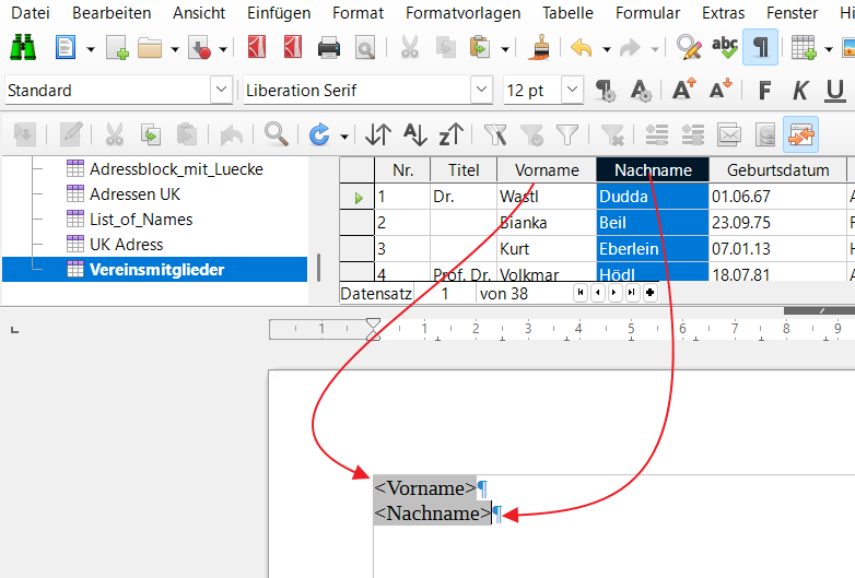

oder ziehe die Seriendruckfelder direkt aus der Datenquelle
(Ansicht → Datenquelle (Strg + Umschalt + F4)) in das Dokument.
Den Seriendruck startest du dann über Datei → Drucken (Strg + P).
