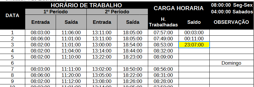

Olá, pessoal.
Estou procurando uma forma de o Calc organizar calcular automaticamente o saldo do banco de horas diário na gride, porem conheço apenas o básico, sou iniciante, não consegui fazer por exemplo a célula me entregar o saldo do banco de um dia de 9H30M considerando que o resultado precisa ser o saldo de horas/minutos que passa de 8h de segunda a sexta e 4h para os sábados.
Gostaria de saber se alguém poderia me ajudar nessa tarefa. Se puderem criar essa regra na planilha vai me ajudar mais ainda, sou um pouco leigo com planilhas.
Agradeço desde já quem puder me ajudar
At.te
Renato
Cartao ponto.ods (125.0 KB)
Ficou melhor. Reparei que nos dias 1, 2, 5, 10, 12 e 19 somou errado na formula na coluna SALDO.
Ops… só acertar a formatação
[HH]:MM
ou assim a negativa fica em vermelho
[HH]:MM;[RED]-[HH]:MM
No Escritório Aberto, ( Escritório Aberto - The Document Foundation Wiki ), tem este modelo https://wiki.documentfoundation.org/images/0/09/Cartao_de_Ponto.ods
Ola @renatomoreirabrasil , alterado a formatação, exclui os segundos, e as colunas amarelas alterei as formulas/formatação.
Cartao ponto_GS.ods (151,9,KB)
Corrigido e melhorado:
Cartao ponto_GS2.ods (152,1,KB)
