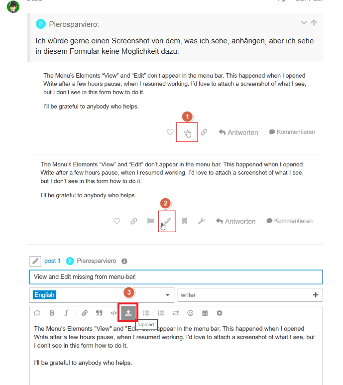

Bei meiner Version rechts unten, das Symbol mit dem Pfeil nach oben für “Upload”.
Screenshot_20260525-225326
danke, wer an der richtigen Stelle schaut, wird ggf. fündig - ich hatte in der Leiste nur Formatierungen erwartet und unten, bzw. im Anschluß geschaut…

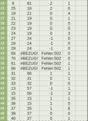

PS: Den Teil, den ich immer noch nicht verstehe ist Deine ursprüngliche Angabe “zum Teil”. (Es sei denn dieser Teil ist zufällig am selben Platz geblieben…)
mit “zum Teil” meine ich, dass es zumindest den Anschein hat, dass die Sortierung funktioniert, denn Bezugsfehler werden nicht überall gemeldet, wenn nach “UPR” sortiert wird
localc-sort
naja und Excel als Bezug zu nehmen, finde ich tatsächlich etwas schwierig, denn ich muss es leider im Job nutzen und erlebe es häufig als restlos dysfunktional…
(ich konnte nicht selten Dinge in Libreoffice leichter umsetzen, als in Excel)
Ok, dann sind alle Referenzen “falsch” (oder nur zufälligerweise richtig). Fehler werden nur dann gemeldet, wenn das Ziel nicht gültig ist, also z.B. vor Beginn der Tabelle liegt.
