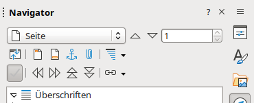

Ich habe davon wenig Ahnung, weil ich das Element noch nie genutzt habe, aber so sieht das in LO 24.2.5.2 hier aus:
grafik
In der Version 24.8.5.2 ist dann dasSymbol für den Dragmodus verschwunden und in der Version 25.2.5.2 taucht stattdessen ein rotes X auf, mit dem Überschriften direkt gelöscht werden können:
grafik
Irgendwie passt das die Hilfe schon länger nicht mehr zu der tatsächlich vorhandenen Funktion des Programms.

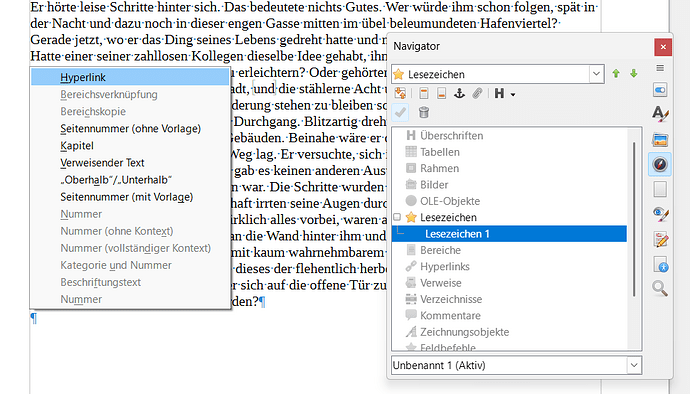

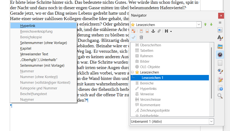

Was gemeint ist:
Wenn Ihr den entsprechenden Eintrag aus dem Navigator in das Dokument zieht, öffnet sich ein Kontextmenü (oder wie man es nennen mag).
Folglich sollte wohl einmal ein Bug geschrieben werden, damit die Hilfe von LibreOffice an dieser Stelle auf den aktuellen Stand kommt. Denn da steht auch bei 26.2.1.2 noch:
  1. Klicken Sie auf den Pfeil neben dem Symbol Dragmodus …
Vielen Dank, das ist genau das was ich gesucht habe. Und viel einfacher als befürchtet :grinning:
