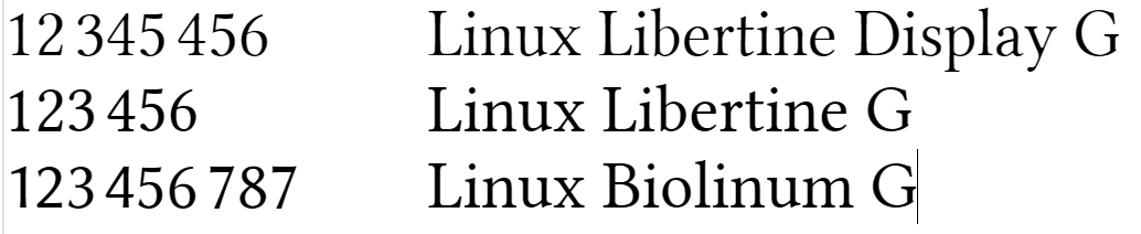

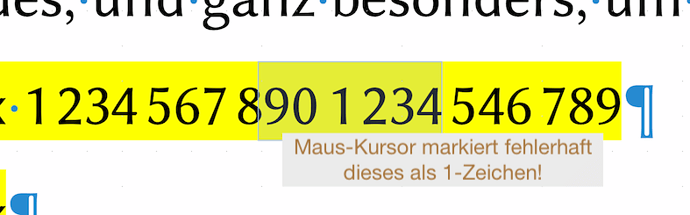

Wie kann ich den automatischen Zwischenraum als Tausender-Trennung 5-stelliger Zahlen abschalten? Manchesmal ist er gewollt, manchesmal nicht. Ich behelfe mich zuweilen einzufügen „Schmales geschütztes Leerzeichen“ in 4-stelliger Zahl, was 5 Zeichen ergibt
LO-WRiTER 25.2.1.2 automatisiert leider ohne mich zu fragen:
- 47123 zu 47 123 nicht abänderbar, vor der „1“ erscheint ein leerer Bereich als festes Zeichen von der „1“, womit die Anzahl der 5 Zeichen erhalten bleibt, nicht jedoch
- 4712 zu 4 712.
Der Fehler von vielstelligen Zahlen ist, wenn 4er-Blöcke dargestellt werden sollen, was durch den Tausender-Automatismus misslingt.
Anmerkung: Wechsle ich zu LO-WRiTER v.7.2.7.2, vermurkst mir kein Automatismus die Zahlen.
Anmerkung 2: Das liegt am Dokument/Datei, nicht an der Programm-Version!
