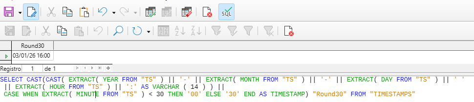

SELECT CAST(EXTRACT(YEAR FROM "TS") || '-' || EXTRACT(MONTH FROM "TS") || '-' || EXTRACT(DAY FROM "TS") || ' ' || EXTRACT(HOUR FROM "TS") || ':' AS VARCHAR(14))
	|| CASE
	      WHEN EXTRACT(MINUTE FROM "TS") < 30 THEN '00'
	      ELSE '30'
	   END
AS "Round30"
FROM "TIMESTAMPS"
Round30
CAST(“Round30” AS TIMESTAMP)
:thinking:

Welche Version von LibreOffice verwendest Du? Bei mir ergibt der cast auf die Zeichenkette in Round30 wieder eine Dezimalzahl und keinen Timestamp.
Grüße Markus.
Und :thinking:

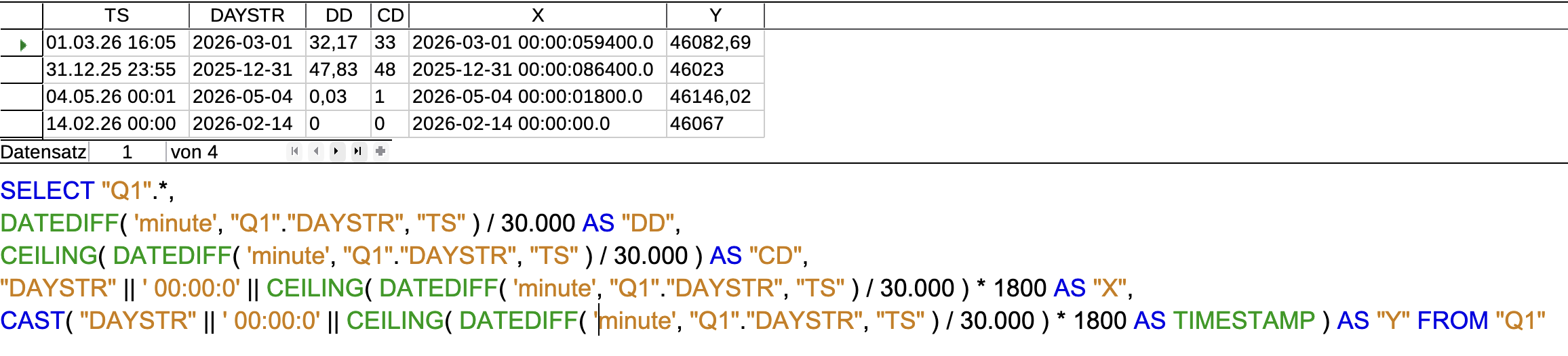

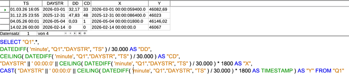

In einer ersten Abfrage erstelle ich mir den “DAYSTR”, der dafür sorgt, dass die Zahlenwerte in “DD” (DateDiff) und “CD” (Ceiling Datediff) klein bleiben. Für die Rückumwandlung in einen TIMESTAMP benutze ich den Trick mit der automatischen Umwandlung in Stunden und Minuten. Das dürfte vertretbar sein weil das einfach geht und meine Lösung nur für temporäre Prüfungen und keine längerfristige Lösung gedacht ist. Ich musste aber noch dafür sorgen, dass die Angaben für die Sekunden im String “X” mindestens zwei Stellen vor dem Komma haben. Sonst ist das Format für den CAST AS TIMESTAMP verletzt. Schön, dass die führende Null bei den Sekunden akzeptiert wird. Nicht so schön, dass der Timestamp “Y” nur als Dezimalzahl dargestellt wird.

Ich habe gelernt, dass das der cast nach Timestamp funktioniert, wenn man von einem String im genau passenden Format ausgeht und man kann es dem Algorithmus überlassen Stunden, Minuten und Tage selber zu berechnen. Mein Lösungsvorschlag wäre also dieses hier:
cast('2025-12-01 00:00:' || ceiling(DATEDIFF( 'minute', '2025-12-01', "TS" )/30.0)*1800 AS Timestamp)
Beim Zusammenführen des Datumsstrings und der Berechnung der Sekunden wird eine Zahl mit mindestens einer Nachkommastelle erzeugt (Beispiel: ‘2025-12-01 00:00:7835400.0’). Wird die Zahl zu groß, dann wird ein Exponent verwendet (Beispiel: 1025-12-01 00:00:3.15643122E10). Mit dem Format kommt die Umwandlung in einen Timestamp nicht zurecht. Daher muss man mit einem Datum arbeiten, dass groß genug ist. Dann erledigt der cast alles Weitere.
  • Damit der String eines Zeitstempels tatsächlich in einen TIMESTAMP in HSQLDB umgewandelt werden kann ist ein Datum erforderlich, das bei Monat und Jahr auf jeden Fall 2 Stellen aufweist. Gleiches gilt auch für Stunde, Minute und Sekunde.
  • Die Anzeige als Timestamp erfolgt automatisch, wenn die Abfrage im direkten SQL-Modus ausgeführt wird. Sonst zeigt die Abfrage eine Dezimalzahl an wie bei der einfachen Berechnung zu Anfang.
  • Ich würde mich nie auf zufällig funktionierende Elemente der HSQLDB verlassen. Besser ist, die Stunden und Minuten tatsächlich zu berechnen, so dass zuerst einmal der Sting für die Umwandlung zum Timestam korrekt wird.

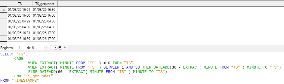

@CRDF :
  • Die Funktion rechnet so falsch. Es sollte aufgerundet werden. Bei 0 Minuten bleibt der Wert, von 1 bis 30 Minuten wird daraus 30, von 31 bis 59 Minuten werden daraus eine zusätzliche Stunde.
  • Als DB war HSQLDB vorgegeben. Es sollte möglichst wieder ein Timestamp heraus kommen, kein Text.

Kein DATEADD?
Zumindestens nicht in der embedded verwendeten Version 1.8:
https://www.hsqldb.org/doc/1.8/guide/guide.html#N1251E
