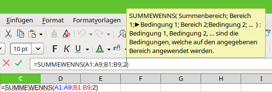

Hallo,
bei Änderung einer Formel in der Eingabezeile erscheint eine kleine Fläche, die die Syntax der Formel erklärt.
Bei Änderungen an der vorhandenen Formel (z.B. Zeilennummer …) verdeckt dieser Tipp aber die zu ändernden Zeichen.
Kann man das ausschalten?
Dank

@PKG : Habe ich hier probiert:
=SUMMEWENNS(A1:A9;B1:B9;2)
in Zelle C1 gesetzt.
Dann die Autoeingabe ausgeschaltet.
Dann auf C1 gegangen und den direkt vor die Schlussklammer der Formel in der Eingabezeile gesetzt.

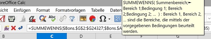

Der Text der Tipp-Hilfe ist gleich dem, der in dem Screenshot steht. Nur reicht bei mir der Platz unten aus, weil zum einen noch die Symbolleiste “Formatierungen”, zum anderen auch die Höhe des Fenstertitels anders ist als bei dem obigen Screenshot.
grafik

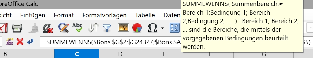

Wenn ich das Fenster selbst nicht auf Maximum setze, dann kann ich auch ohne die Symbolleiste “Formatierungen” den Tipp-Hilfetext oberhalb sehen. Die Tipp-Hilfe beginnt dann oberhalb der Titelleiste.

Hast mich überzeugt.
Die Anzeige wird wohl nur bei der Eingabe der Formel unterdrückt, beim späteren Bearbeiten dann nicht mehr.
Bleibt nur die Esc-Taste um die Anzeige des Tooltipps vorübergehend auszublenden, um freie Sicht auf die Formel zu haben.
Mit F2 und Strg+F2 kann man immerhin tricksten.
In meinem obigen Beispiel passiert folgendes, wenn ich die Formel in der Zelle bearbeiten will:
  • sie erschein in der Eingabezeile.
  • da passiert dann wieder das gleiche.
  • bei 1x F2 “hüpft” der Tipp von in der Leiste oben nach in der Leiste unten - beides unbrauchbar.
  • bei 2x F2 und Mausklick “hüpft” der Tipp in die direkte Zellbearbeitung. Also aus der Eingabeleiste in die lange Zeichenfolge der Zelle in der Tabelle. Da dann aber neben die Zeichenfolge und verdeckt da nichts.
  • Strg+F2 öffnet den Assistenten - in dem kann man natürlich komfortabel und bei “verschachtelten” und/oder sehr langen Formeln (“mehrzeilig”) auch gleich strukturiert arbeiten.
    Nicht wirklich elegant, aber sehr hilfreich.
