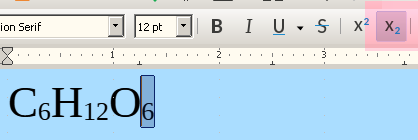

後來我在 LibreOffice Help 找到解答,可使用 lsup(左上標)、lsub(左下標)、rsup(右上標)及rsub(右下標)這 4 個關鍵字。這裡有用法範例:Chemical Formulas 。
以下符號和文字是點你說的「Chemical Formulas」而出現的東西,請問以下東西要怎麼變成「同時」有上標和下標呢??
nitalic{H_2 SO_4}
SO_4^{2"-"}
U lsub 92 lsup 238
我強調「同時」的意思是說一個字的旁邊不是只有下標或上標,而是兩種都有,比如說上列文字都只有下標而已。同時有上下標在微軟的word 2016就能辦到了,不曉得現在的LibreOffice是不是也有
請搭配 LibreOffice Math 使用,或在 LibreOffice Writer 的「插入 > OLE 物件 > 公式物件」,輸入上例中的 “U lsub 92 lsup 238”,你就會看到正確的輸出結果。
