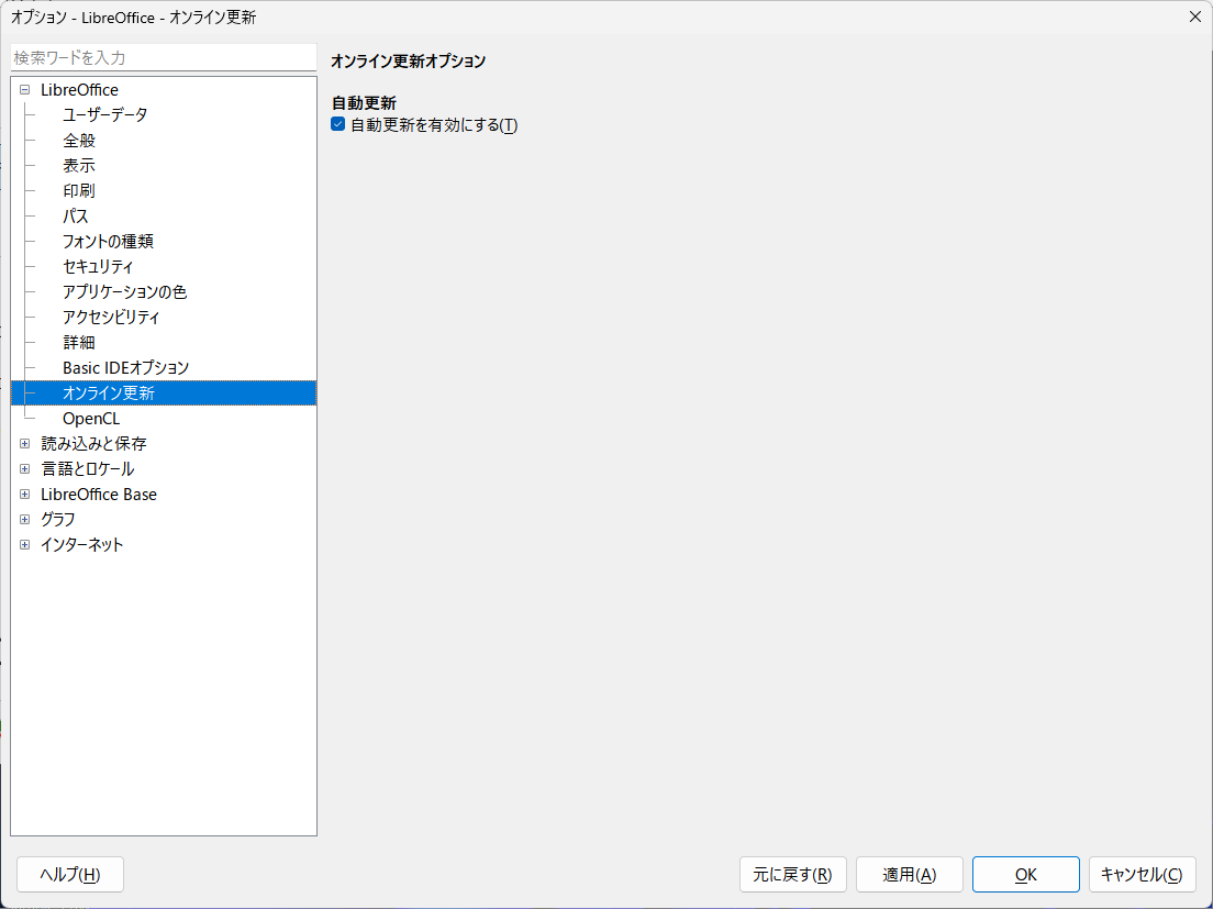

そして、LibreOfficeを起動するとVer 25にアップデートされてしまいます。
Ver 25になった状態でオプションの自動起動の設定を見ると、ONになっていました。

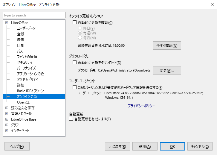

また、Ver 24.8.5のインストーラーを持っていたので、
そちらで試してみると、起動時にアップデートは走りません。
オプションの自動起動の設定を見ると、OFFになっていました。
Ver 24.8.7ではデフォルトで自動更新がONになっていると考えているのですが、
インストール時に自動更新の設定をOFFに変更するようなことは出来ないでしょうか?
オプションで自動更新をOFFにしたくても、起動時に更新されるのでどうにもなりません・・・

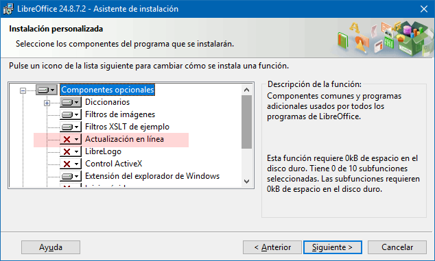

スクリーンショットがスペイン語で申し訳ありません。
カスタムインストールでオンラインアップデートを無効にしてみてください。
imagen
en:
Sorry for the Spanish screenshot.
Try disabling On-line update, in the custom installation.

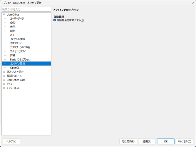

カスタムインストールでインストールを行いましたが、
2487instoption
更新チェックはなくなりましたが、自動更新するオプションは顕在でした。
起動時にアップデーターにより、24.8.7から25.2.4へ更新されました。
私の場合は、自動更新を有効にするのチェックを外して一度アンインストールし、
再度インストールしたら自動更新されませんでした。
もうじきEOLとはいえ、勝手にメジャーアップデートされるのはいかがなものかと思います。
