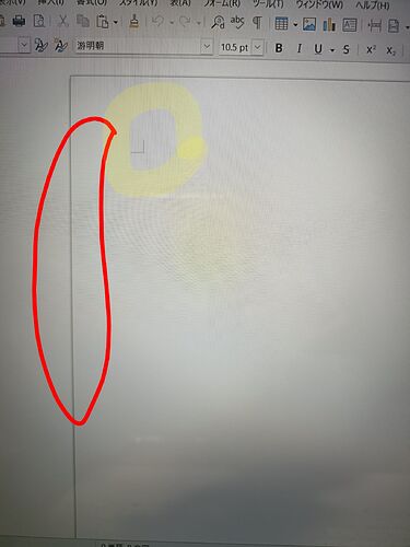

境界線を消すにはどうしたらいいですか?
writerの、この赤と黄色で囲んだ線を消すにはどうしたらいいのでしょうか?
黄色: メニュー「表示」-「境界線」。( テキストの境界)
赤色: ページの境界線を非表示にする方法がわかりません。
回避策として、より大きな用紙サイズ (A4 ではなく A3 など) と、より大きなページ余白を選択できます。
en:
Yellow: menu View - Boundaries.
Red: I don’t know a way to hide the page border.
As a workaround, you can choose a larger paper size (i.e., A3 instead of A4), and larger page margins.

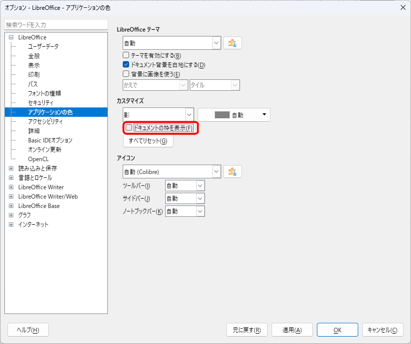

赤色部分について
[ツール]>[オプション]
LibreOffice - 「アプリケーションの色」・カスタマイズのリスト「影」を選択し
「ドキュメントの枠を表示」のチェックを外してみてください。
できました!
ありがとうございます
LibreOffice 25.8 :smile:
