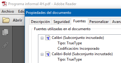

(완벽한 해결책은 아니지만) 임시방편으로 PDF 파일로 내보낸 다음 문서의 속성을 확인해 볼 수 있습니다.
en:
As a (not perfect) workaround, you can export as PDF, then look at the properties in the document.
아~ 그런 방법이 있었네요. 조금 귀찮긴 하겠지만, 손쉬운 방법 중 하나인 것 같습니다. 감사합니다. 다만 libreoffice 자체적으로 사용된 글꼴을 확인할 수 있었던 예전 버전에서 왜 바뀐 건지 이해하기 어렵네요. 아무튼 대단히 감사합니다.^^
