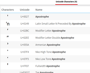

Je me demande s’il n’existe pas plusieurs types d’apostrophes. Et si le problème ne viendrait pas de là.

c’est le cas en effet. L’apostrophe brute du clavier, telle qu’elles apparaissent dans mon texte n’est pas l’apostrophe typographique : ’ que j’ai copiée depuis votre document.
Sous Calc, en A1 une apostrophe brute, en A2 une apostrophe typographique
’ =CODE(A1) =UNICODE(A1) 39 39
’ =CODE(A2) =UNICODE(A2) 39 8217
Dans vos documents, je vois les deux apostrophes correctement rendues sous Okular Linux, mais ça semble être dû à mon environnement ou au lecteur PDF car dans le contenu brut du fichier, il en va autrement.

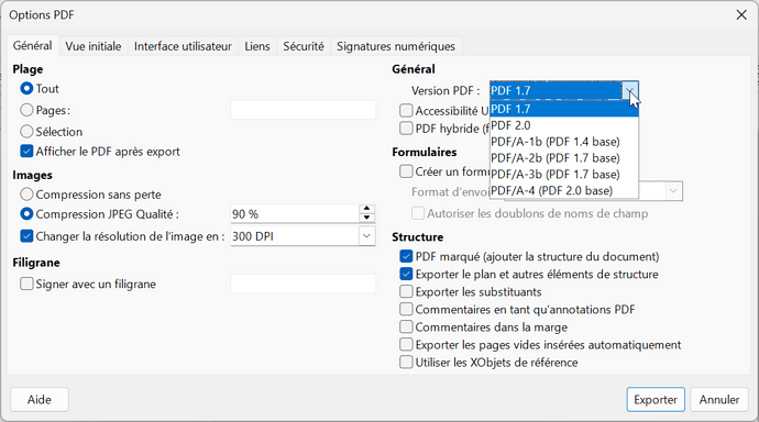

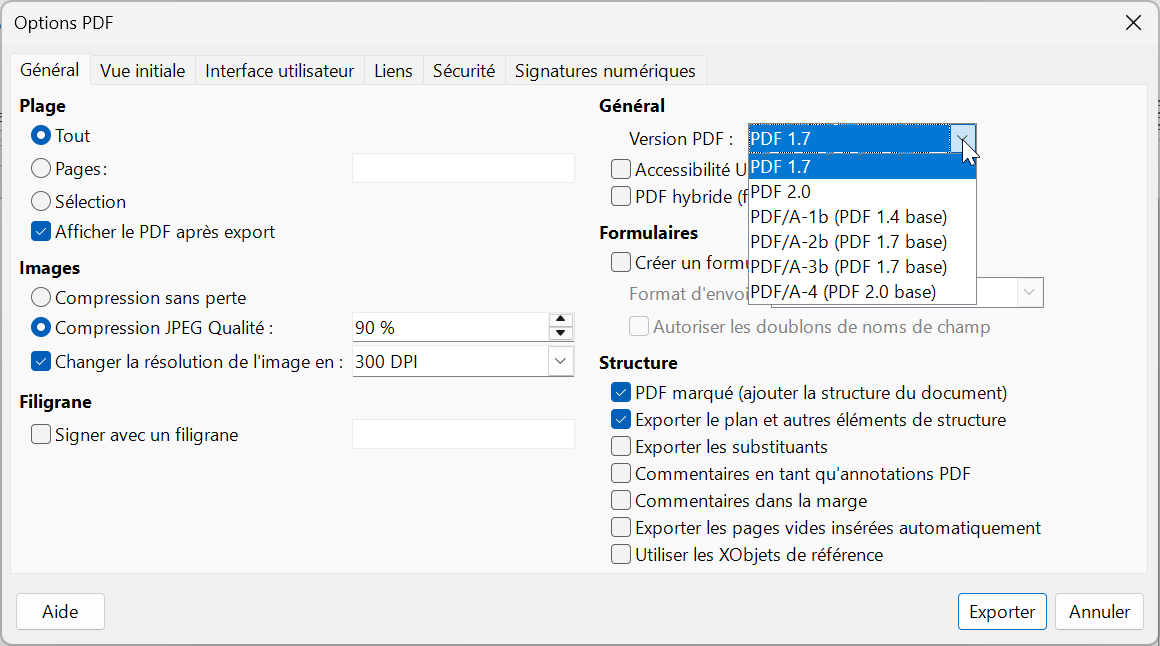

Bonjour Maxima,
J’ai tout essayé (pdf 1.7 jusqu’à pdf/a-4), mais c’est la même chose : le code reste à la place des vrais caractères.
