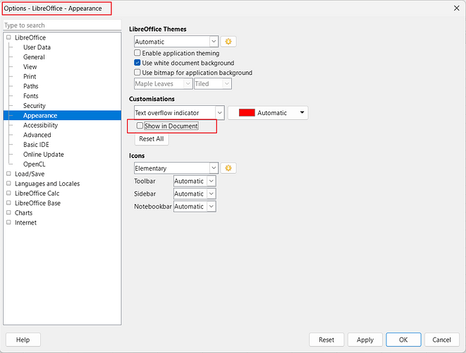

un triangolino rosso accanto ad un numero in una cella?
triangolino rosso su un carattere
Un piccolo triangolino rosso (a destra della cella) segnala l’esistenza di altro testo non visibile… Allarga la colonna oppure usa la funzione per andare a capo.
Se risolvi segnala la risoluzione con :heavy_check_mark: qui a sinistra.
E’ possibile togliere la visualizzazione del piccolo triangolino? Senza allargare la colonna? Grazie

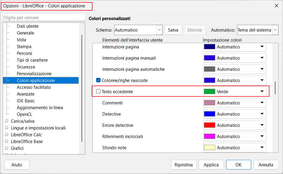

Grazie per la risposta. Sto provando Libre Office 25.8.3.2 e purtroppo non trovo la tua souzione, peraltro spiegata molto bene con la figura. Mi rassegno a tenere i triangolini rossi… :sunglasses: Ciao
Perché questo thread è taggato come writer?
