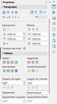

Bonjour, j’ai un aléa quand je me sers du volet latéral pour une table .
Mon réglage est en millimètres, mais là c’est une autre mesure
Version Lo 26.2.3 avec Windows 11

Il semblerait qu’il s’agisse d’un bug (tdf#171109) : les valeurs sont affichées en pouces.
en :
This seems to be a bug (tdf#171109): the values are shown in inches.
Merci, j’ai finalement pu travailler : quand on entre par exemple 120mm dans la case la valeur est prise en compte puis transformée uniquement dans la case du volet latéral.
