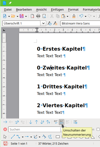

Unkonventionelle Kapitelnummerierung
Ist das machbar, von der üblichen automatischen Kapitelnummerierung abzuweichen?
Konkret:
  • die ersten beiden Kapitel mit Nummer 0 starten,
  • erst danach das somit dritte Kapitel mit Nummer 1,
  • und dann fortlaufend 2, 3, u.s.w.
(nebenbei erklärend: 0 sind die Vortage, 1 ist der erste Tag)
(die Kapitel sind als Überschrift 1 formatiert)
Wenn Du kein Inhaltsverzeichnis erstellen willst, dann mache doch einfach bei den ersten beiden Einträgen eine andere Absatzvorlage.
Du kannst auch die erste Nummer durch den Start mit ‘0’ in der Kapitelnummerierung setzen und dann so oft die Nummerierung bei den Folgekapiteln durch Umschalten der Neunummerierung zurücksetzen, wie Du das brauchst:
Anleitung:
  • Format → Listen → Nummerierung neu beginnen oder
  • Format → Listen → Eintrag ohne Nummerierung einfügen
