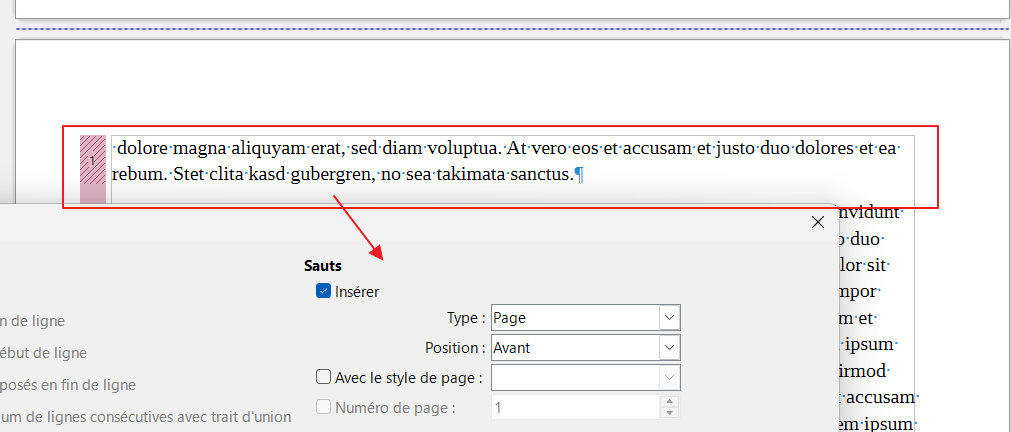

visiblement ajouter un saut de page marque la ligne comme ayant un formatage direct.
dans une page “propre” insérer des lignes (même vide) en début d’une ligne insérer un saut de page
et la première ligne de la nouvelle page est indiquées comme ayant un formatage direct.
c’est très étrange
par contre en apparence rien d’annormal.

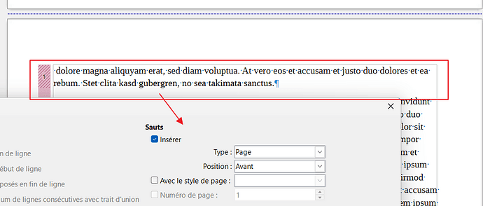

Ce n’est pas la ligne, mais le paragraphe.
C’est tout à fait exact, car c’est dans le premier paragraphe de la nouvelle page que le saut de page manuel est défini.
sansnom3.odt (49,3 KB)
bon sang, mais c’est bien sûr ! Je n’y avais pas pensé.
La bonne pratique c’est de définir un style pour les paragraphes devant être précédés d’un saut de page. Car le saut de page manuel est une surcharge des attributs du paragraphe.
Cela vous évitera les sauts de page intempestifs si la longueur du texte précédant venait à augmenter.
