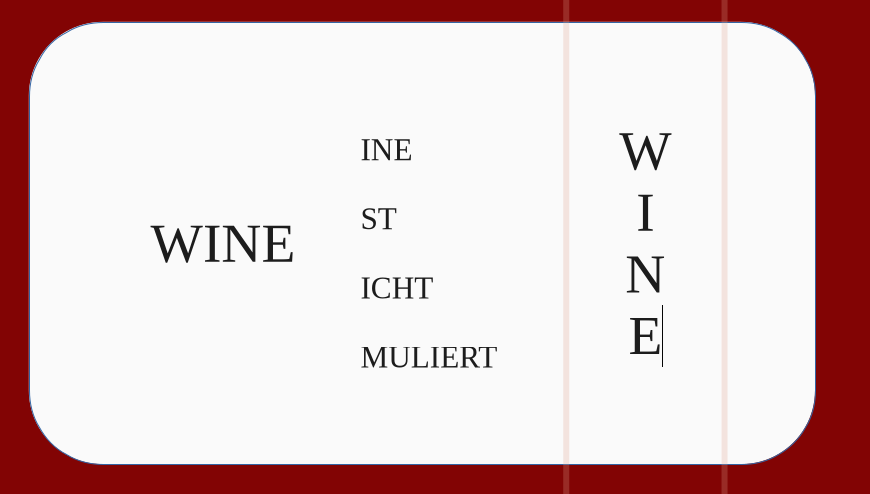

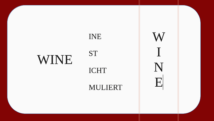

Grafisches Beispiel, siehe links normale Schriftweiße rechts vertikale erreicht durch Absätze.

Ich arbeite nur selten mit Impress. Um so ein “senkrechtes” Schreiben von Einzelbuchstaben automatisch zu erreichen würde ich allerdings eine nicht proportionale Schriftart wie Courier nehmen. Da hat jedes Zeichen die gleiche Breite. Ich schiebe die Textbox anschließend so weit zusammen dass nur Einzelbuchstaben erscheinen.
Ist natürlich eine Möglichkeit vor allem bei fest definierter Zeichenbreite (Monospace) Schriftarten. Doch ich liebe Libernation* Serif. Ich habe bisher noch im Forum kein Vorschlag zum Vertikal schreiben gefunden, in deutsch jedenfalls in englisch einen ähnlichen Beitrag.

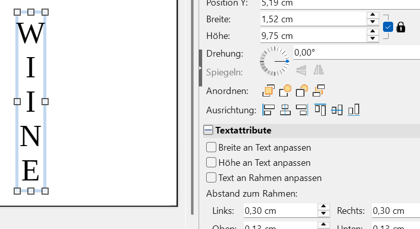

Wie von @RobertG vorgeschlagen, ziehe das Textfeld vertikal zusammen und ziehe das Textfeld noch nach unten ein wenig länger, so dass evtl. noch ein Buchstabe hinein passen würde.
Hier stehen die beiden “I” jetzt noch nebeneinander.
13682 HB WIINE 02
Markiere das Textfeld und klicke in der Seitenleiste bei Eigenschafteen/Absatz auf die Symbole “Zentriert ausrichten” und “Mittig” ausrichten.
13682 HB WIINE 03
Jetzt in der Seitenleiste ganz nach unten scrollen zu Textattribute/Abstand zum Rahmen.
Für Links und Rechts den Wert auf 0,30 cm erhöhen.
Bei Höhe an Text anpassen das Häkchen entfernen.
Evtl. das Textfeld noch etwas vertikal zusammenschieben - fertig.
