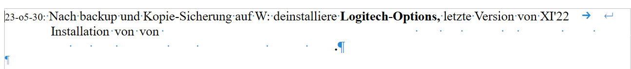

Ich habe ein Testfile mit einer verdächtigen Stelle kreiert. Versucht ihn einmal mit OO und dann mit LO anzuschauen. In LO fehlen eineinhalb Zeilen ! Warum?
OO x LO Test#1 (23-05-30).odt (10.5 KB)
Kann ich nicht sagen. Die Zeichen fehlen aber nicht, sondern sind unsichtbar (warum auch immer?).
Schalte mal die Formatierungszeichen (Strg+F10) an.
Wenn du direkte Formatierung entfernst (alles markieren Strg+A, anschließend Strg+M ausführen), sind sie auch wieder sichtbar.

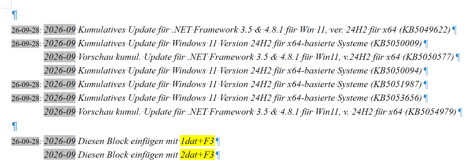

Hier noch ein Dateimuster mit den Texten “Ende 1. Seite”:
Ich zwei Blöcke mit Datum (fest) angelegt als AutoText (mit Formatvorlagen).
Das sieht dann so aus:
138027 HB Test EndeErsteSeite.odt (30,8 KB)

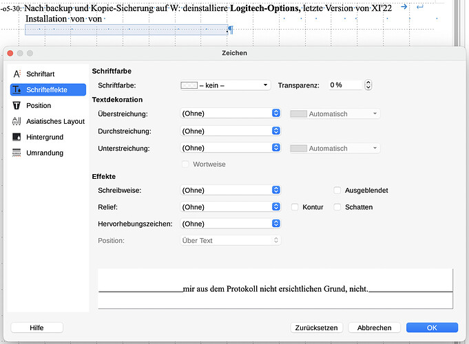

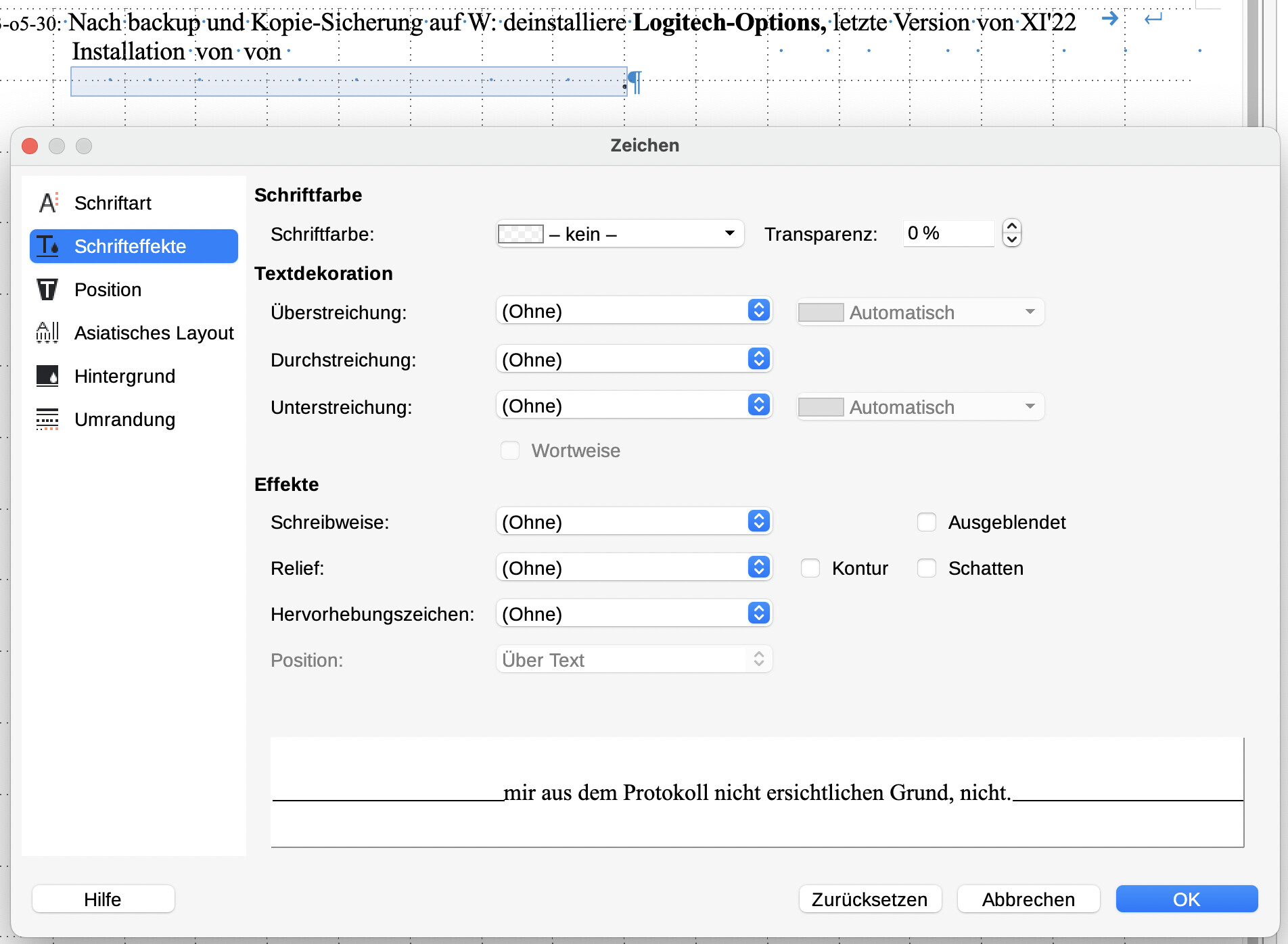

Die letzte Zeile ist unsichtbar gestaltet. Hat nichts mit LO oder OO zu tun. Da ist die Schriftfarbe auf -kein- gesetzt und die Transparenz unverandert auf 0 %.
Diese „-kein-“-Schaltfläche existiert lediglich in deiner Datei. Schalte ich diese Zeile auf farbig oder auf „-automatisch-“, verschwindet diese spezielle Schaltfläche im Objektformat-Fenster. Das ist nur logisch, denn kein Farbsystem kennt eine „Nicht“-Farbe!
LO v.26.8.0.3 (aarch64)
Öffne ich deine Datei mit LO v.7.2.7.2, dann ist diese Schriftfarbe in „-kein-“ dargestellt. Eine „-kein-“-Schaltfläche ist auch dort vorhanden, solange wie nichts geändert wird!
Exzellent! Ich habe den entsprechenden Abschnitt bezeichnet und auf “automatisch” gestellt und siehe da – der Text ist erschienen. Habe auch mit dem ganzen Dokument gemacht und somit das Unsichtbare erhalten. Nur sind mir die Farben bei Hyperlinks und einigen roten Überschriften auf Schwarz geändert worden, aber das ist mir lieber, als Teile des Textes zu vermissen!
