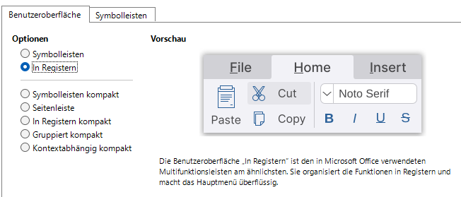

ich habe eine Frage zur grafischen Oberfläche von LibreOffice. Und zwar würde ich gerne die Benutzeroberfläche grafisch so einstellen wie dies auch in den Einstellungen der Benutzeroberfläche gezeigt wird.

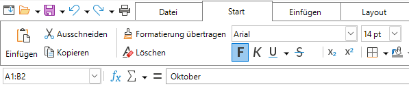

Wenn ich dort “In Registern” anzeigen auswähle, zeigt das Vorschaubild auf der rechten Seite (siehe angehängte Grafik), ein schönes, einfarbig blaues Icon-Set, eine angenehme Schrift, und vor allem abgerundete Ecken der einzelnen Register. Alles wirkt sehr harmonisch.
grafik
Wenn ich die Option auswähle und auf “Anwenden” klicke ist die Benutzeroberfläche jedoch bei mir nicht im Ansatz so harmonisch wie im Vorschaubild suggeriert. Ja, ich mag sie sogar als “hässlich” und “klobig” bezeichnen. Die einzelnen Register sind plumpe, eckige Kästchen, die Menüschrift ist noch die Gleiche wie zuvor, und auch die Icons sind weiterhin kunterbunt.
In den Libre Office Einstellungen, unter dem Menü “Aussehen” finde ich ach kein Symbolset welches die schönen blauen, flachen Symbole aus der Benutzeroberflächenvorschau zeigt.

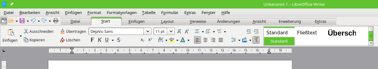

Hier noch ein Bild wie meine Benutzeroberfläche aussieht, wenn ich “In Registern” einstelle:
grafik
Und so sieht das hier aus:
Das ist bei mir die Einstellung, die ich in den Benutzereinstellungen des Windowmanagers (hier: KDE unter OpenSuSE) gemacht habe. Du musst also bei Deinem System einmal schauen, wie denn da die Benutzereinstellungen aussehen. Von dort wird das Ganze geholt und deswegen zeigt der Dialog auch nur eine Beispielskizze, keinen tatsächlichen Screenshot.
