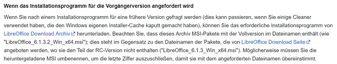

Vgl. Wenn das Installationsprogramm für die Vorgängerversion angefordert wird.
Danke, hat sich erledigt. Hatte die Vorgängerversion ausgelagert und mir war nicht mehr bewusst, das ich sie hatte.
