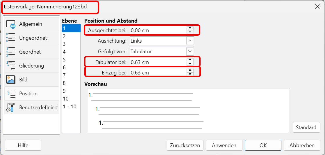

Wird die Listenvorlage in allen neu erstellen LibreOffice-Dokumenten automatisch übernommen, oder müsste ich jedes Mal dieses eine Dokument manuell kopieren und vor Ort einfügen, damit ich die gleiche Listenvorlage habe?
Genau um die geht es aber.

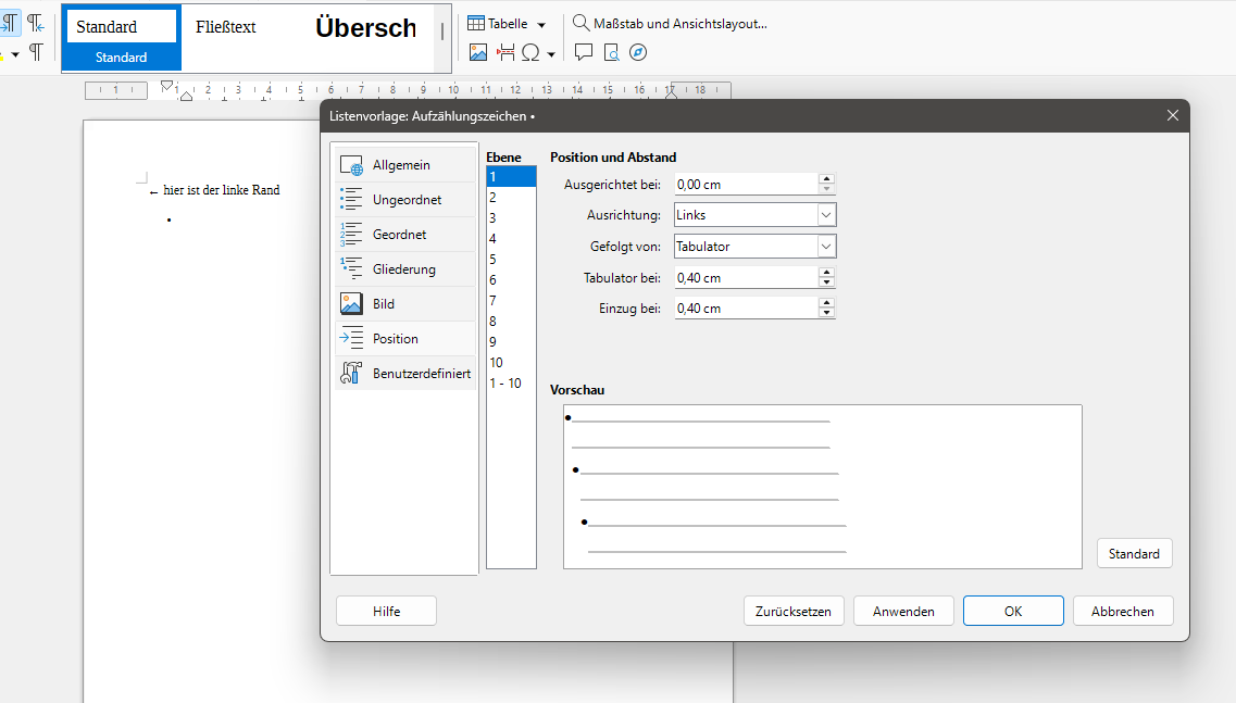

Hm, das seltsame ist, dass die Listenvorlage für die Bulletpoints eigentlich für die erste Ebene einen Einzug von 0,00 cm vorsieht.
Tatsächlich erfolgt der Einzug für das Zeichen aber bei 0+[x] cm hier (siehe Bild).
Ist das ein Bug?
Anmerkung: Daran ändert sich nichts, wenn oben kein Text steht. Die Einrückung erfolgt ohne weiteres Zutun auch bei einem neuen, noch leeren Dokument.
Irgendwas läuft hier im Programm also möglicherweise schief.

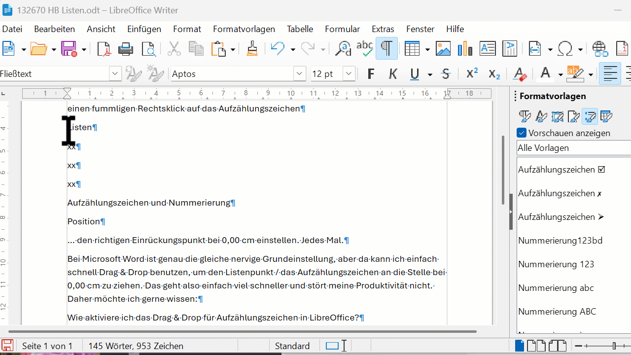

Du verwendest, wenn ich es richtig sehe die Symbole in der Symbolleiste (DF).
Listenvorlagen sind eigenständig, man muss sie dem Absatz (Text) zuordnen mit einem Doppelklick.
Also Cursor in den Absatz und Doppelklick auf die Vorlage.
132670 HB Vorlage zuordnen
132670 HB Listen.odt (23,1 KB)
Das kannst du dann mit dem Symbol “Formatierung übertragen” in der Symbolleiste “Standard” erreichen.
EDIT:
Siehe oberhalb die GIF Datei.

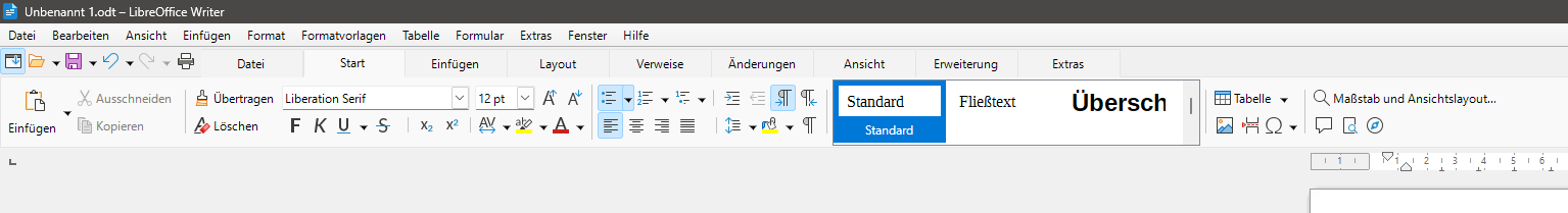

In meiner Symbolleiste oben links sehe ich kein Register für “Standard”. Welche meinst du?
Ja, dann musst du sie anhaken als Standard.

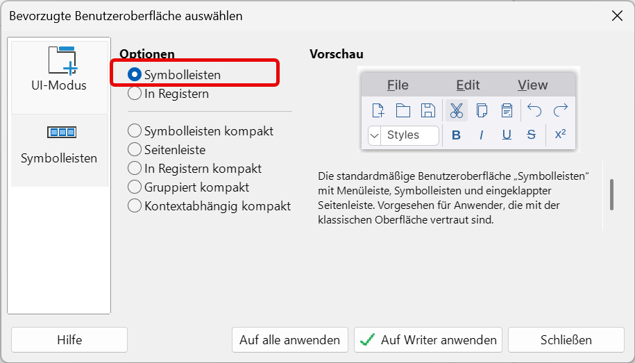

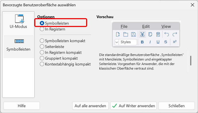

Alle Erklärungen beziehen sich immer auf die Benutzeroberflächen Option “Symbolleisten”.
<EDIT:>
</EDIT:>
Menü Ansicht > Benutzeroberfläche, das ist auch in der Dokumentation so.
Wie/Wo? Benutzt LibreOffice kein Standarddokument irgendwo versteckt in den Systemdateien als Vorlage für alle weiteren Dokumente so wie Microsoft Office (.docm → .docx)?
Dort kann ich aber nur weitere Symbolleisten hinzufügen, glaube ich. Nicht nur eine Dokumentenvorlage mit mehr Listenvorlagen für alle neuen Dokumente hinterlegen. Missverstehen wir uns hier vielleicht und meinen verschiedene Dinge?
