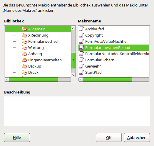

Ich weise häufig irgendwelche Makros vor allem in Base in Formularen zu. Bei der Zuweisung suche ich das Makro aus und treffe dabei auch auf das (für meine Makros grundsätzlich) leere Feld “Beschreibung”:
Weiß jemand, wie ich so eine Beschreibung im Makroeditor eingeben kann? Kommentare direkt vor der Prozedur oder am Anfang der Prozedur haben da keine Wirkung…

Wenn ich das halbwegs richtig verstanden habe, dann scheint es da keine Möglichkeit für eine “Beschreibung” (“Description”) bei Star Basic zu geben. Das ist eher ein Ding für Bean Shell und Java.
Macht mir auch nichts weiter, weil ich das ja als Kommentar innerhalb der Prozeduren stehen habe. Auch wollte ich nicht eine weitere *.xml-Datei auf machen, die bei anderen Rechnern dann auch noch mit installiert werden müsste.
