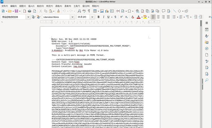

Libreoffice writer 版本 25.2打开招聘网站https://www.51job.com/ 在线导出的简历.doc和.html格式都有问题。这个问题一直都存在。
用Writer打开我在https://www.51job.com/导出的简历doc格式显示却变成这样:
下面是我从https://www.51job.com导出的个人简历doc格式原文件:

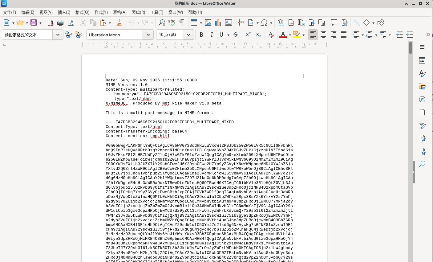

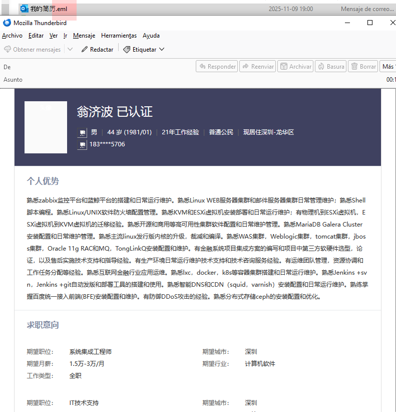

从你的截图中可以看出,这似乎是通过电子邮件发送的文件的一部分。请将 .doc 改为 .eml,然后打开。

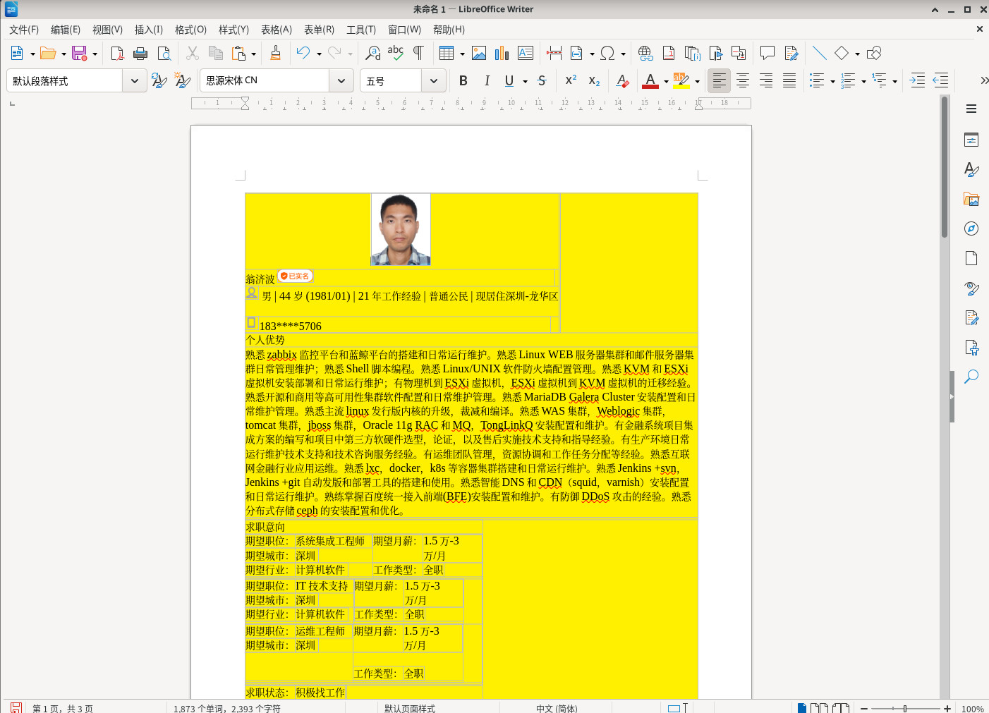

我已经把这份导出的doc文档改成了eml格式文档了,可以在Mozilla Thunderbird成功打开。但是我在Mozilla Thunderbird中右键->铨选->复制。然后打开Writer,粘贴。粘贴结果有异常,如下图,要怎么解决?才能够在Writer中粘贴到正确的结果?

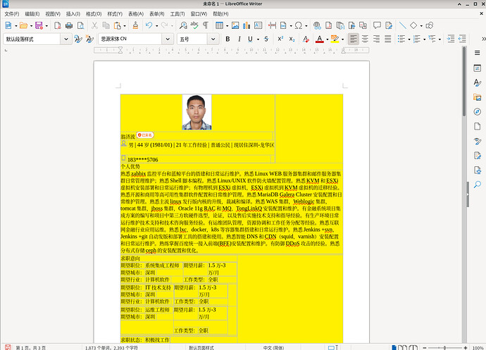

问题已经解决,解决方法如下:
(1)从https://www.51job.com 导出简历为html格式,导出文件为:我的简历.html
(2)使用gedit编辑器打开 我的简历.html
搜索手机电话号码(中间被号隐藏)例如:123***8901 修改为:12345678901
然后在电话号码后面加入多个空格符号: 并添加 电子邮箱:example@example.com (请根据你的实际情况填写)
例如:12345678901 电子邮箱: example@example.com
保存退出。
(3)使用Chrome浏览器或者Chromium浏览器打开刚刚修改好的 我的简历.html 文档。
点击右上角三个点->选择 打印 目标打印机:选择 另存为PDF 点击 更多设置 取消 页面和页脚 选择 背景图形
点击 保存 在 名称 对话框输入打印文件保存路径和文件名称,例如:/home/example/我的简历.pdf
点击 保存
到此,一份修改好的个人简历就存放在/home/example/中,文件名为:我的简历.pdf
