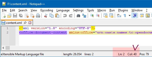

How can I find content.xml file? Maybe it is compressed into .odt file? How can I decompress it?
Thank you.
The Odt file is compressed into .odt file in Zip format…
  • You can decompress it with any decompress program 7zip., Winzip, Rar etc.
Ok, done. How can I detect the issue?

Il problema non è molto semplice da identificare:
  • Ricordati di salvare una copia di backup del file
  • Devi avere familiarità con il linguaggio dei tag xhtml
  • Apri il file con un editor di testo semplice
  • Vai alla riga che mostra l’errore
  • Correggere il difetto e salva il file content.xml
  • Sostituisci il file content.xml corretto nel odt compresso col formato zip.
Questo è chiaro. Purtroppo il file contiene due righe. Quella indicata è la n. 2 che contiene una valanga di testo. Il traduttore mi segnala che il problema scompare se viene rimosso l’indice delle figure. Forse può aiutare.
