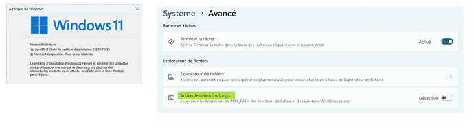

il faut donc se fier à ce type de manip ?
Dire que cette limite nous avait déjà causé des soucis sous DOS !
Merci pour cette information.
Savez-vous si ceci existe dans windows 10 et comment le trouvé ?
