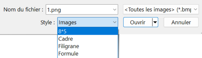

Bonjour, je suis sur windows et je propose de créer un style (8*5) à ta manière.
Ce style apparaît dans le menu insérer une image : et je choisis le style d’image directement au moment de l’insertion

Merci pour votre solution qui fonctionne.
Savez vous pourquoi le style Images par défaut ne s’applique pas.

bonjour, LibreOffice Writer ne propose pas d’option globale ou de réglage direct pour définir une taille fixe par défaut (en centimètres ou en pixels) applicable automatiquement à toutes les nouvelles images insérées. Chaque image s’insère à sa taille d’origine.
Mais le style image par défaut propose tous les autres réglages.
C’est son fonctionnement normal !
