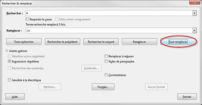

Bonsoir,
Tu peux essayer cette succession de Chercher/Remplacer (Expressions régulières cochées) :
Le caractère ¤ est obtenu par Alt Gr+$ : les points terminant un vrai saut de paragraphe sont remplacés par un caractère normalement non présent dans le texte original. Ce pourrait être ², £, §, µ ou une combinaison de caractères improbables.
On supprime tous les sauts de paragraphe.
On recrée les points et les vrais sauts de paragraphe.
Inspiré de la réponse de @Pierre-Yves Samyn dans ce message.
Cordialement,
Merci beaucoup. Je avis enfin avoir un texte correct.
