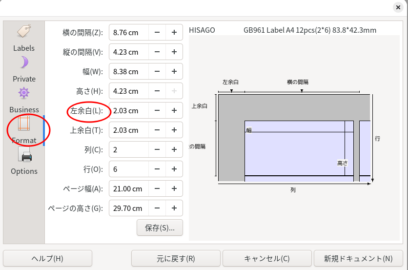

メニューから「ファイル」→「新規作成」→「名刺」で作成されたのですよね?
作成後ではないのですが、名刺のダイアログの「Format」タブで左余白などを設定してみるのはどうでしょうか?
(手で動かしてしまったら実際の用紙からズレてしまうかもしれませんが)
なお、枠をプロパティの位置を変えていたら、消えてしまうケース(バグ)はあるようですね。
sabr0様、お返事ありがとうございます。はい、新規ドキュメントで、左余白してから、貼り付けしたほうが早そうです。ありがとうございます
enokiさま、新規で、名刺を作成するときに、左余白を指定すれば、位置がずれるのは確認しました。
