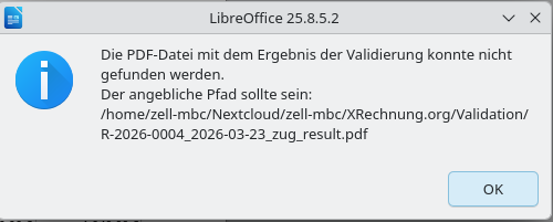

Beim Erstellen einer ZugFerd Rechnung bekomme ich den Fehler hier:
Die Validierung funktioniert, aber die Datei wird nicht im Ordner Validation abgelegt sondern in der Root der Anwendung. Oder kann ich das konfigurieren? Ich habe den Ordner jetzt mal manuell angelegt, hat aber nichts geändert.

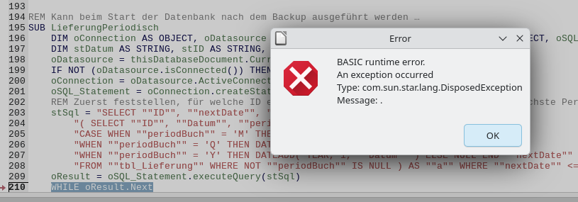

Und nach einem Neustart kommt jetzt auch der andere Fehler wieder:

  • Pfad zu der Validierungsdatei: Ich habe hier in dem Pfad, in dem die Base-Datei liegt, ein Verzeichnis “Validation” als Link auf das Verzeichnis, in dem die Validierungsdatei erscheint. Das ist bei mir mein eigenes Homeverzeichnis, kann aber eben auch an völlig anderen Positionen erscheinen. Bei dem, was ich aus Deinem Screenshot ersehe, müsste also die Base-Datei in einem Verzeichnis XRechnung.org liegen. Also: “Validation” als Link auf das Verzeichnis, in dem Du die Datei findest. Ich habe das übrigens hier standardmäßig erst einmal nicht zur Auswahl anzeigen lassen - dauert einfach zu lange und der Pfad ist eben auch ungewiss.

  • Die Fehlermeldung in der Prozedur “LieferungPeriodisch” kann ich hier nicht nachvollziehen, taucht aber nicht nur bei Dir auf. Ich schaue mir das noch einmal genauer an. Ausstellen kannst Du das im Modul Backup → FilterStart ganz zum Schluss. Einfach ein REM vor LieferungPeriodisch schreiben.
#1, Bei mir landen die *_zug_result.pdf Dateien im XRechnung.org Verzeichnis was das Verzeichnis ist in dem die Anwendung liegt. Habe das mit dem Link jetzt mal probiert, zeigt jetzt auf sein eigenes Parent Verzeichnis. Komischerweise erstellt er jetzt aber keine Validierungsdatei mehr. Werde ich morgen genauer anschauen

#3, Das war mein Fehler, hatte eine regelmäsige Buchung mehrfach angelegt. Nachdem ich das korrigiert habe ist der Fehler beim Start weg. Nachdem es bei der Erstinstallation noch keine Buchungen von mir gab muss der allerste Crash wohl ein anderes “WHILE” gewesen sein.

Die Validierungs-PDFs landen bei mir jetzt auch in meinem Homeverzeichnis, ein Link mit Namen “Validation” aus dem Xrechnungsverzeichnis zu ~ löst das Problem nun auch bei mir.

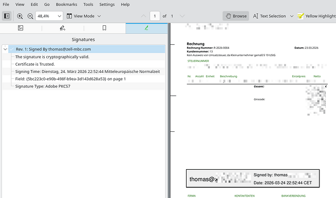

Aber wie du sicher auch weisst ist die Realität eine andere. Für die wahrscheinliche Situation das der Empfänger nicht mit verschlüsselten Emails arbeitet, könnte man doch auch das PDF signieren? Braucht man halt ein S/MIME Zertifikat dafür, aber das hat man eventuell ja schon für die Emailverschlüsselung.
Das Signieren könnte man dann auf die gleiche Art und Weise automatisieren wie den Aufruf von MustangZug.jar
