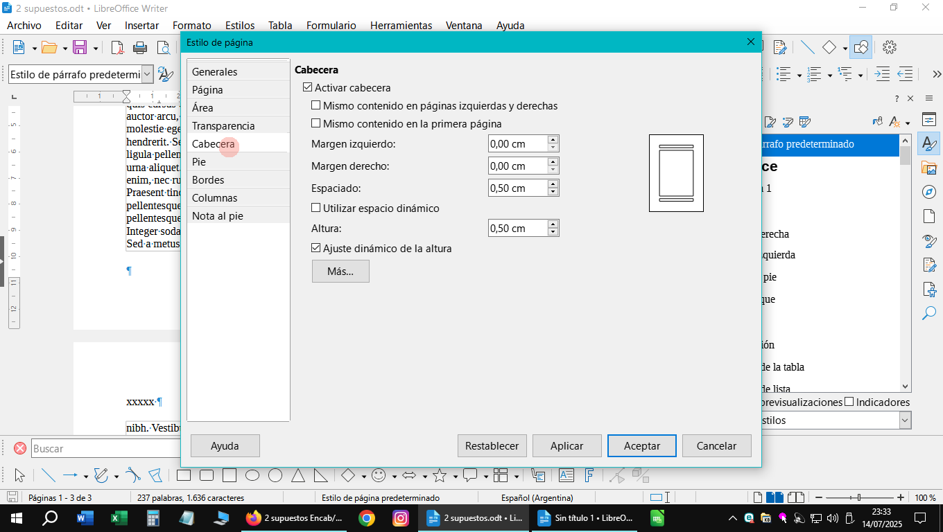

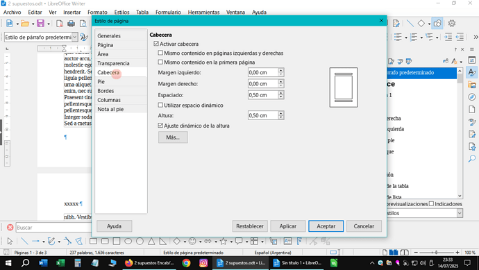

Las cabezeras y pies tal que así
Lo entiendo, si lo hago así también PERO…repito, lo de la “trampa” me refiero a ésto:
Siguiendo al dedillo las instrucciones Leroy, solo me chirría una cosa, que lo hacen inicialmente para confundirte porque…
(Y a Kiodake no se lo expliqué bien la verdad),
PREGUNTAS 12 Y 15: Encabezado, “mismo contenido en primera página”
PIE: “Distinto contenido en primera página”, es decir, casilla de verificación en encabezado ACTIVADA, casilla de verificación en pie DESACTIVADA, (evidencia que saco: Lo hacen para despitar porque, (que te voy a explicar a tí), damos a aceptar en pestañas encabezado y pie, y obviamente lo que hemos marcado/desmarcado en la casilla de la primera página de la petaña encabezado, la casilla de verificación del pie, “lo hereda”, o sea, ACTIVADA en encabezado, aceptas, vas al documento, y seguido ALT+F+P, entras en el pie de página y veremos que se ha activado también, y a la inversa lo mismo,
(imágenes que he puesto del supuesto que me has mostrado), la dejamos desactivada en Encabezado, aceptamos, y en documento, mismo proceso, en pie se habrá desactivado, (aunque la hubiéramos activado anteriomente), lógico ya que es imposible que: primera página derecha (“La primera página” y posteriores páginas derechas, 3,5,etc. tengan con el mismo estilo predeterminado, y realizando ésto:
y ésto:
pues así, tiene que quedar sí, o sí, como está en el documento que me has puesto adjunto, y que te he puesto las imágenes.

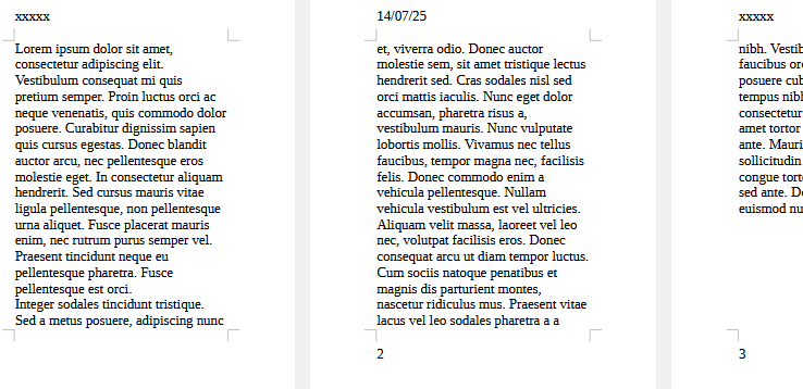

Indico los pasos que sigo (perdón que las capturas van en inglés):
Solamente para simplificar la presentación aquí, cambié el estilo de página y elegí tamaño A6, agregué texto Lorem… dos veces.

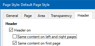

P9. Edito el estilo de página predeterminado, activo Encabezado, desactivo Mismo contenido en páginas izquierdas y derechas, dejo activo Mismo contenido en primera página, Acepto.
imagen

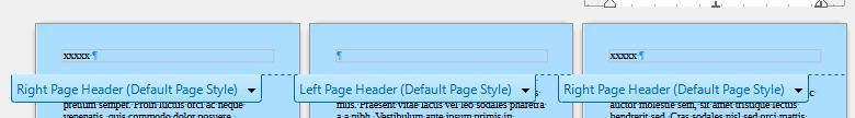

P10. Pulso en el encabezado de la página 3 (derecha) y agrego el texto xxxxx, (que también se presenta en la página 1, como se definió en P9).
P11. Pulso en el encabezado de la página 2, elijo menú Insertar - Campos - Fecha (variable).

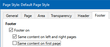

P12. Edito el estilo de página predeterminado, activo Pie de página, dejo activo Mismo contenido en páginas izquierdas y derechas, desactivo Mismo contenido en primera página, Acepto.
imagen
P13. Pulso en el pie de página de la página 2, tomo del menú contextual Insertar número de página.
