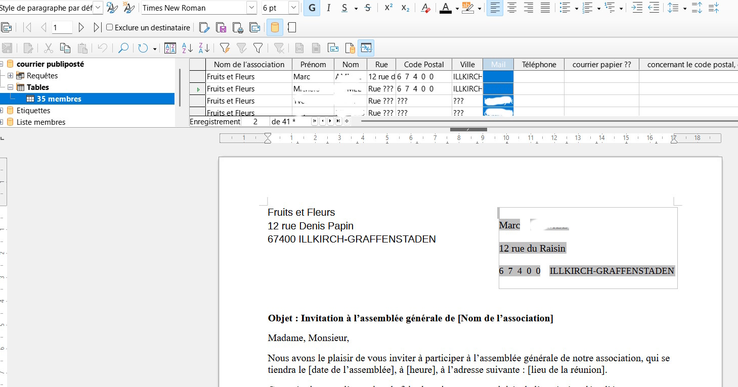

Ma question : dans un fichier Calc .ods, j’aimerai envoyer une info à des personnes qui ont un mail (@) et d’autres personnes qui n’en ont pas, à qui il faut envoyer un mailing papier. J’aimerai envoyer cette info à tous en même temps. Est-ce possible ? Est-ce compliqué ? Voici un fichier test.

Dans Writer, avec la source de données, vous faites une requête sur le champ courriel (vide ou non) pour ne publiposter que ce qui vous intéresse.
OK. Mais où faire cette requête sur le champ courriel ? (je débute, il faut bien me guider dans les chemins) :-))
Si vous débutez, il y a des tutoriels à lire.
Vous avez un bouton sur la barre d’outils de la source de données qui vous permet de filtrer.
