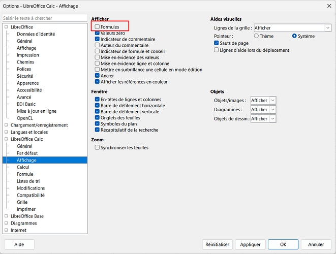

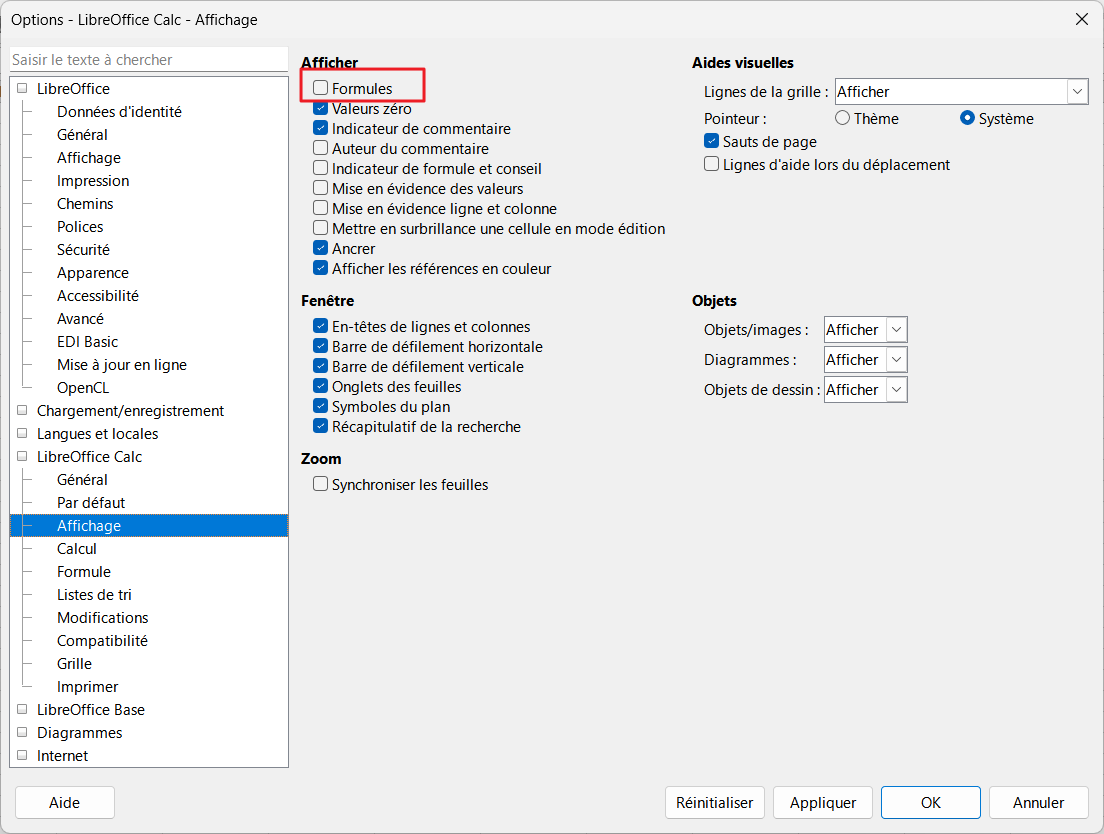

Vous pouvez le désactiver de manière permanente ici
Malheureusement j’avais déjà essayé et en fait ça fait la m^me chose que le menu “Affichage”+“Formule” ça active ou désactive sur le documents en cours, mais ce n’est pas sauvegardé avec le document et lorsque l’on re-ouvre, c’est encore et toujours affiché en formule par défaut.
Donc ce n’est pas “permanent”.
Merci quand même.
