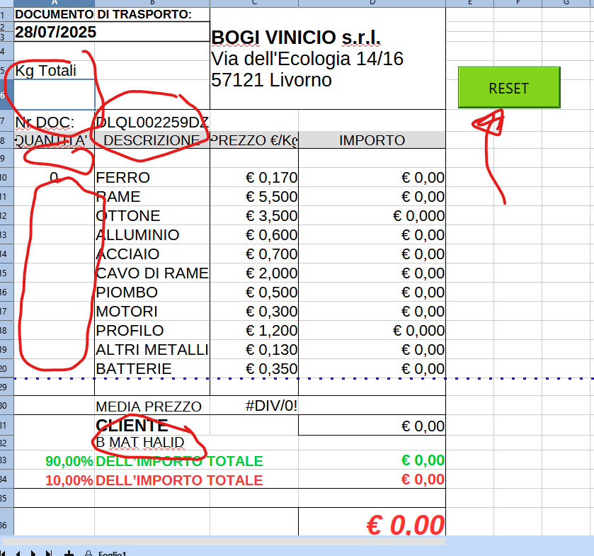

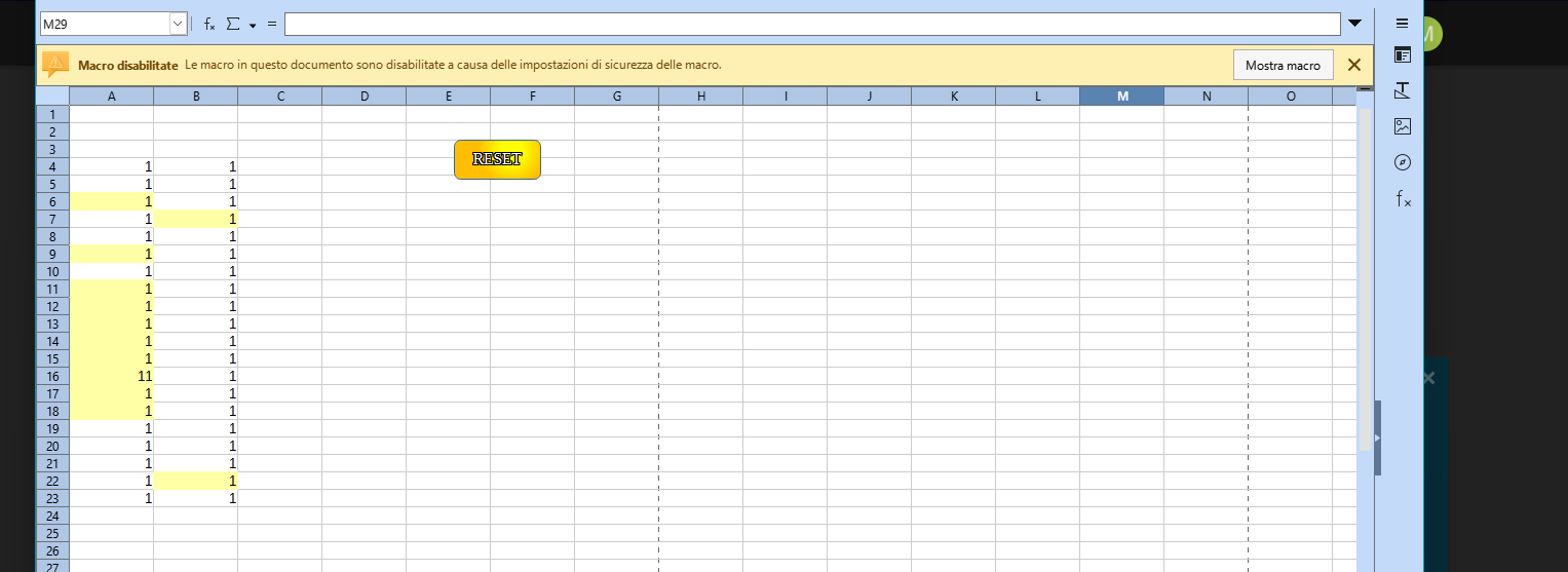

Salve sono un novizio di libre office, avrei bisogno di creare un pulsante che mi cancelli solo il contenuto di celle a mia scelta , senza doverle ogni volta selezionare tutte, ma che si cancellino solo con un click sul pulsante… e’ fattibile? grazie a tutti per il supporto
Ciao @marcolibre , pubblica un file di esempio che indichi quali celle devono essere eliminate.

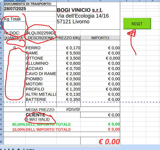

gRAZIE PER LA RISPOSTA INVIO UN ESEMPIO, PRATICAMENTE VORREI CLICCANDO IL TASTO RESET CANCELLARE IL CONTENUTO DELLE CASELLE SELEZIONATE IN ROSSO…

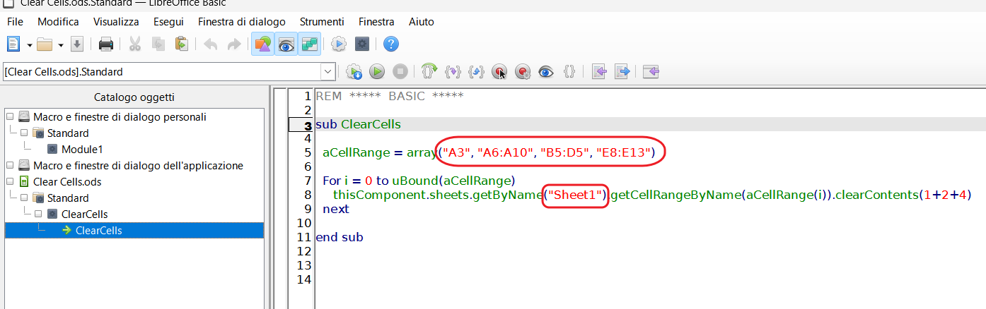

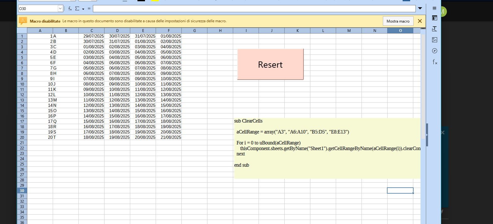

Clear Cells (1).ods (24,7 KB)

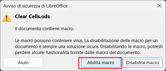

Ciao @marcolibre, rilascia l’uso delle macro, in Strumenti / Opzioni / Sicurezza / Sicurezza macro (*) Medio OK.
Ciò significa che non hai consentito l’esecuzione della macro per svuotare le celle.
2025-07-29 15 37 11

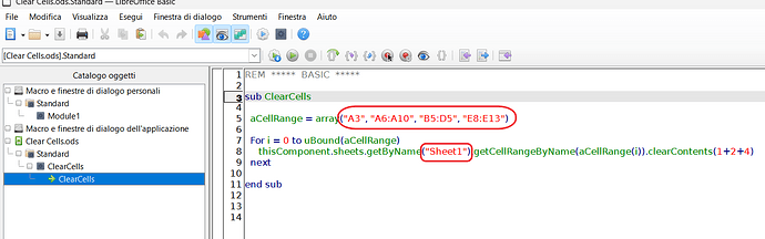

ok abilitato, ma non mi cancella tutte le celle descritte… bo? poi cosa devo fare copiare la formula nel mio documento cambiare gli intervalli e poi la formula dove la metto? … sono una frena scusate pensavo fosse piu facile ehehehhe
Modifica gli intervalli delle celle e il nome della tabella.
Strumenti → Macro → Modifica macro

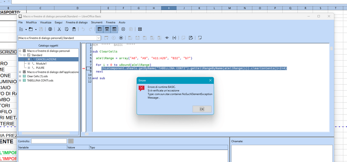

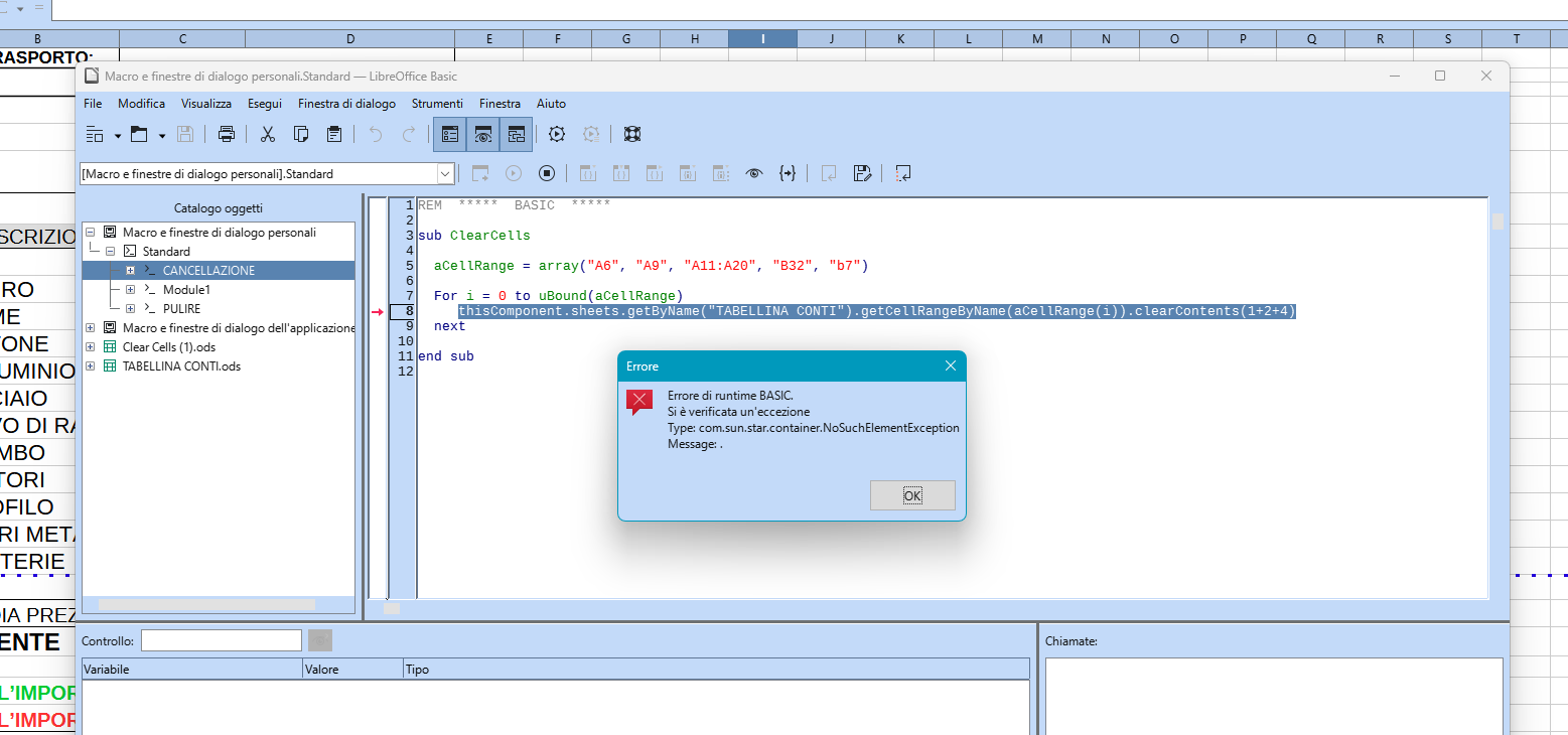

grazie, modificato fatto salva poi faccio esegui macro ma mi esce un errore … ma poi come lo applico al mio pulsante reset?
@marcolibre
Il nome della tabella è stato copiato correttamente?
SI ma mi da lo stesso errore…
Ciao @marcolibre, è possibile pubblicare il file, eliminare i dati sensibili.
Il nome deve essere il nome della tabela del foglio, non il nome del file

TABELLINA CONTI.ods (22.5 KB)
TABELLINA CONTI_GS.ods (23,3,KB)
DAIII Grazie infinite!!! funziona! grazie
